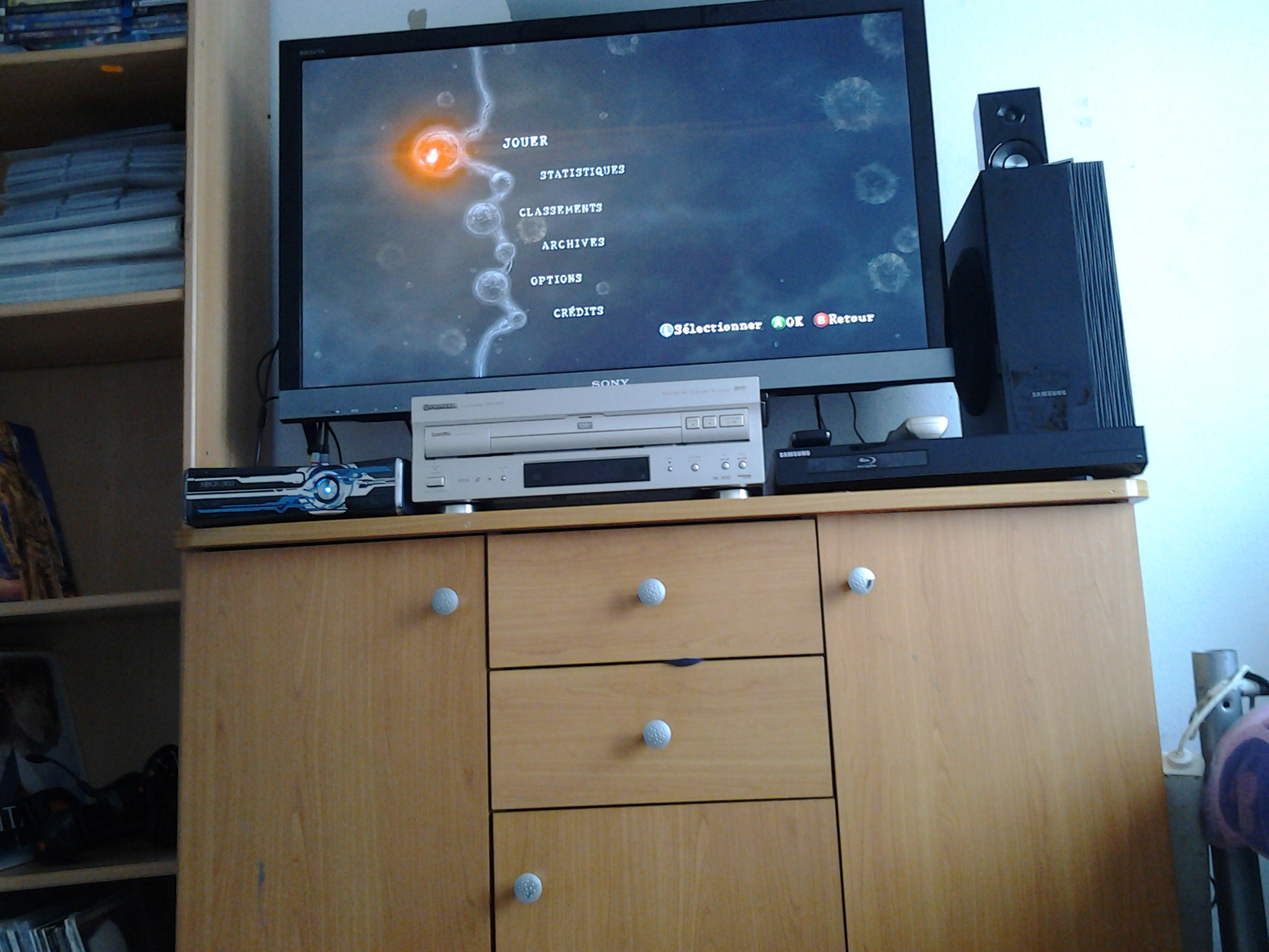

le DVL-90 sur un meuble en bois clair :pouce: :pouce: :pouce:
ça as comme dirais l'autre "" de la classe "" :clap: :clap: :clap:
