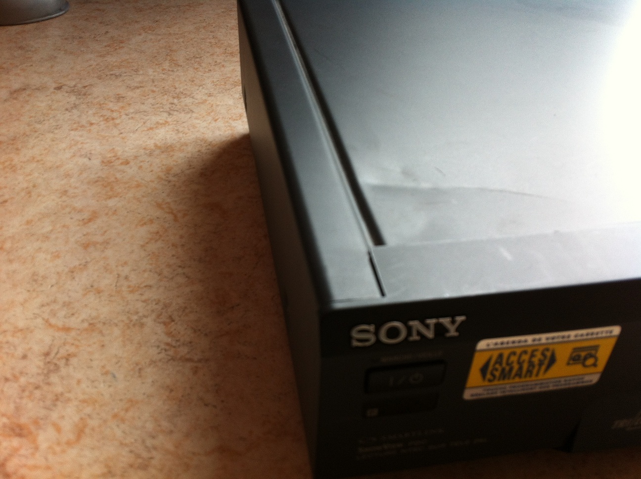

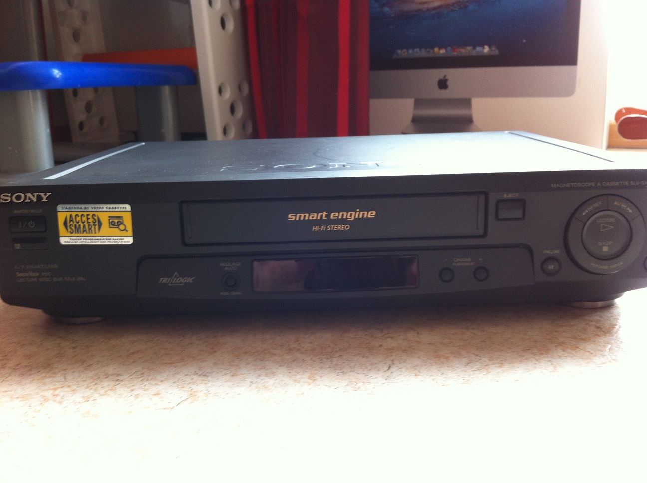

J'ai fait une trouvaille ce matin dans une brocante en suivant vos conseils. Un magnetoscope sony HI FI Stéréo SLV-SX70. Le monsieur voulait me le vendre à 5euros. On l'a branché pour le tester et il ne s'allume pas. Du coup il me l'a donné. Pensez-vous qu'on peut le réparer? Il s'agit peut-être de pas grand chose. J'ai remarqué que sur les cotés en haut le capot semble un peu déformé.
J'attends vos avis
J'attends vos avis

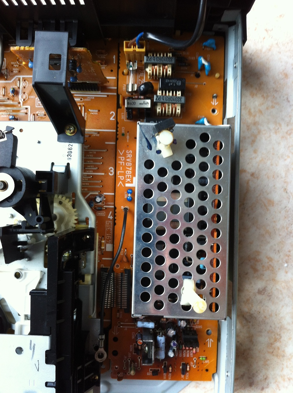

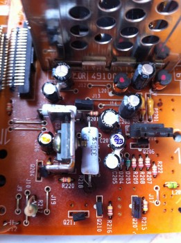

Panne archi connue : Il faut changer 2 condensateurs dans la partie alimentation à droite (Mitsumi). Malheureusement il faudra enlever (dessouder) le blindage pour les changer.roseetseb a écrit :Bonjour,
J'attends vos avis
Condos chimiques C153 (47µFd/50v) et C154 (1 µFd/63v).
Tu devrais avoir plus ou moins la même chose que celui-là : http://jonathan.dupre.free.fr/piwigo/pi ... ategory/14
Manuel de service : http://j.mdownload1.free.fr/Schemas/Son ... 20alim.pdf
http://www.avforums.com/forums/pvrs-vcr ... -died.html
http://forum.electronicwerkstatt.de/php ... 1_bs0.html
http://forums.futura-sciences.com/depan ... -se80.html

Merci pour ta réponse jonathanpatate, en effet le problème vient bien de l'alimentation. A chaque branchement on entend un petit bruit electrique venant du blindage. Après j'ai aussi remarque que en dessous il y a une zone un peu "noire" peut-être que la panne viens aussi de la. Un des composant est peut-être brûlé.
Je pense que pour souder il faut retirer la plaque electronique complete de l'alimentation. Comment fait-on pour la détacher, derrière il semble y avoir une résistance du à une vice à laquelle je n'ai pas accès.
Ou puis-je trouver les nouveaux condensateurs?

Sur la première photo, celle avec une tâche brune, un condo a coulé.

La zone noire c'est tout simplement le PCB qui a chauffé dur par les composants dessus.... Prévoir de vérifier si pas de soudures sèches dans cette zone....roseetseb a écrit :Merci pour ta réponse jonathanpatate, en effet le problème vient bien de l'alimentation. A chaque branchement on entend un petit bruit electrique venant du blindage. Après j'ai aussi remarque que en dessous il y a une zone un peu "noire" peut-être que la panne viens aussi de la. Un des composant est peut-être brûlé.
Commence d'abord par décpliser le connecteur à lamelles (qui va au châssis) sur le coté (attention çà se plie !) ainsi que le cordon secteur (connecteur orange).
Ensuite il doit y avoir aussi quelques clips...., je me demande si il n'y a pas à retirer le plastique du fond, il semble qu'il fait clips aussi, pas sur.
Pour de nouveaux condensateurs soit boutiques de quartier ou boutiques en ligne : selectronic, electronique diffusion, gotronic, conrad, farnell, etc...

Je ne vois rien d'anormal, ou çà ?PIOPIO a écrit :Sur la première photo, celle avec une tâche brune, un condo a coulé.
Re: faut-il se remettre à la vhs?
je dirais du coté de C206 ou à gauche de Q206 ou bien vers R213, si je ne me trompe pas

Traces de marqueur couleur probablement.ryo_s a écrit :je dirais du coté de C206 ou à gauche de Q206 ou bien vers R213, si je ne me trompe pas
