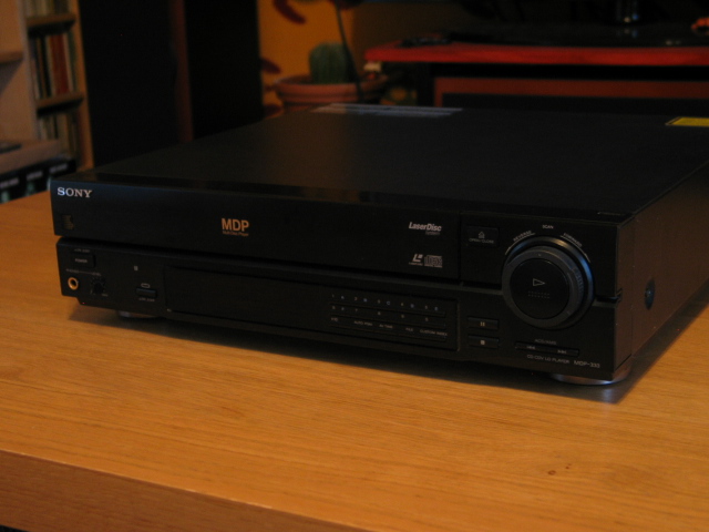

C'est quoi comme carcasse ?kiko a écrit :Je viens de récupérer une carcasse de LD moi aussi
- kiko
- Technicien du forum
- Messages : 5777
- Localisation : Lutèce
Re: Transformer un Laserdisc en Xbox; la Laserdixbox
Major m'a donné un Sony MDP533 qu'il avait chez lui et qui ne fonctionne plus très bienzely30 a écrit :C'est quoi comme carcasse ?kiko a écrit :Je viens de récupérer une carcasse de LD moi aussi
Je trouve ce lecteur vraiment très joli "esthétiquement" parlant

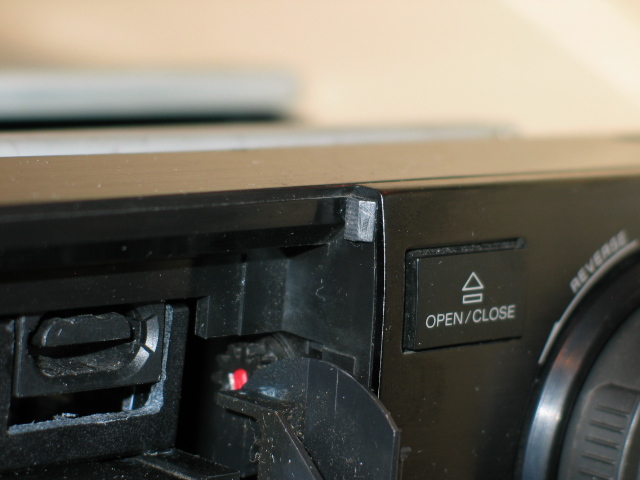

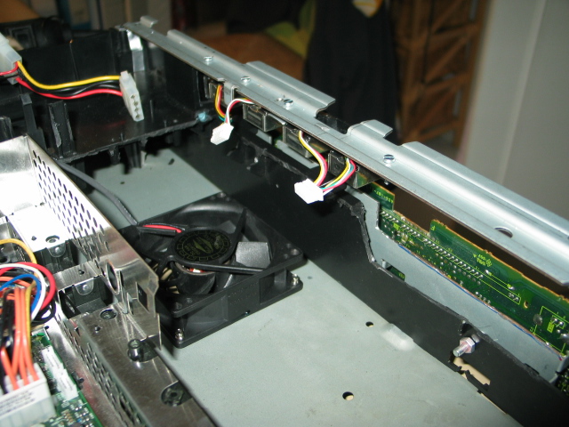

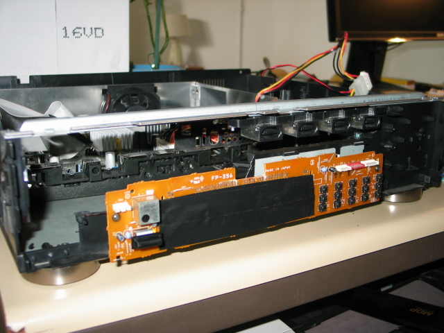

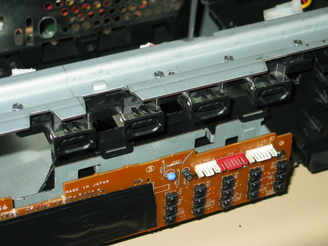

Quelques photos de l'avancement.
Les ports manettes sont posés; j'attaque les 40 soudures.

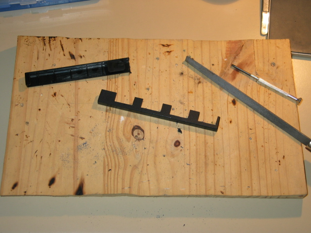

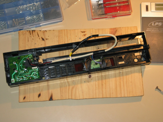

Aujourd'hui, les 40 fils sont soudés. Ouf !!!
Je finalise à présent.

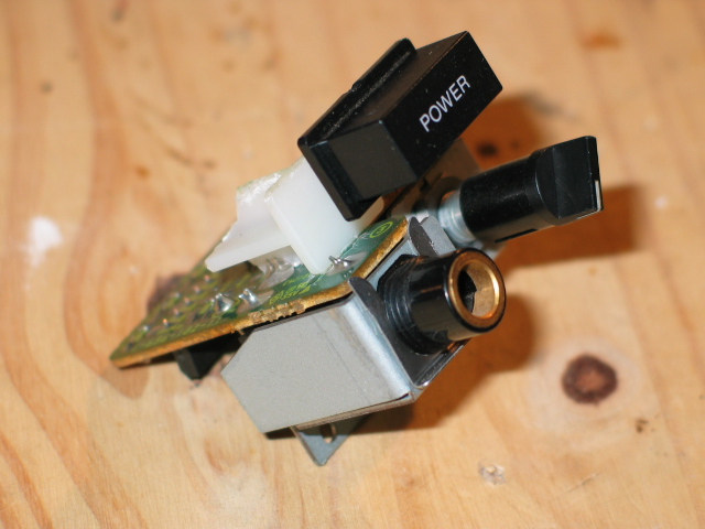

J'ai découpé le support du bouton Power du Laserdisc, pour le coller stratégiquement pour qu'il reprenne sa place sur la façade (j'espère que personne n'insistera en appuyant dessus).
J'ai récupéré et découpé le cache présent en bout du tiroir du Laserdisc, pour cacher les ouvertures encore présentes en façade (je suis content, ça rend pas trop mal).
Demain je devrais finir, il me manque à trouver une astuce pour maintenir le clapet du Laserdisc; et à remonter définitivement tout ça !
C'est calme en ce moment sur le forum !
Vous êtes partis chercher le soleil de l'été ?
Chez moi, il fait chaud, et je cherche l'ombre et la fraîcheur d'un atelier pour bricoler mon Laserdixbox.

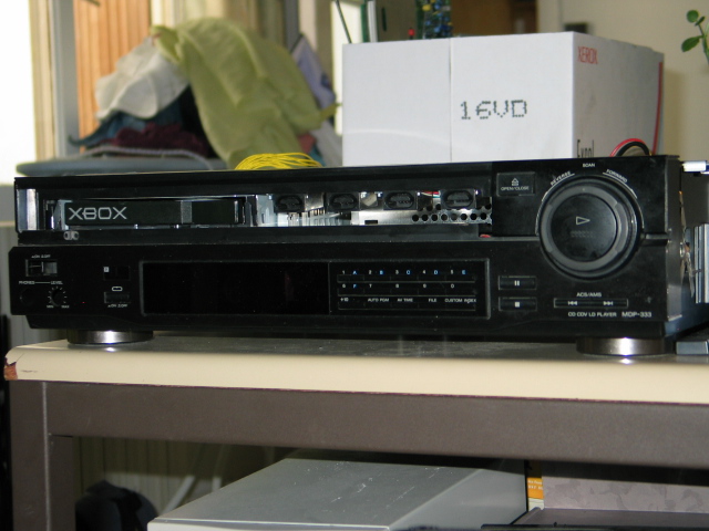

FINI !!!
Les dernières étapes, blocage du clapet par récupération de plastique, collage; et remontage de l'ensemble.

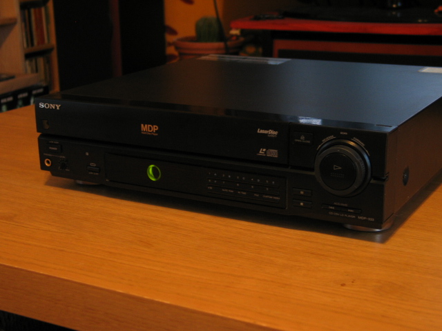

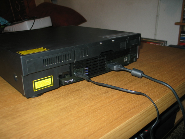

Quelques photos en fonctionnement.
- Fichiers joints
- Photo 079.jpg (105.92 Kio) Vu 11733 fois
- Photo 078.jpg (111.67 Kio) Vu 11733 fois
- Photo 077.jpg (119.08 Kio) Vu 11733 fois
- Photo 076.jpg (118.4 Kio) Vu 11734 fois
- Photo 083.jpg (114.53 Kio) Vu 11733 fois

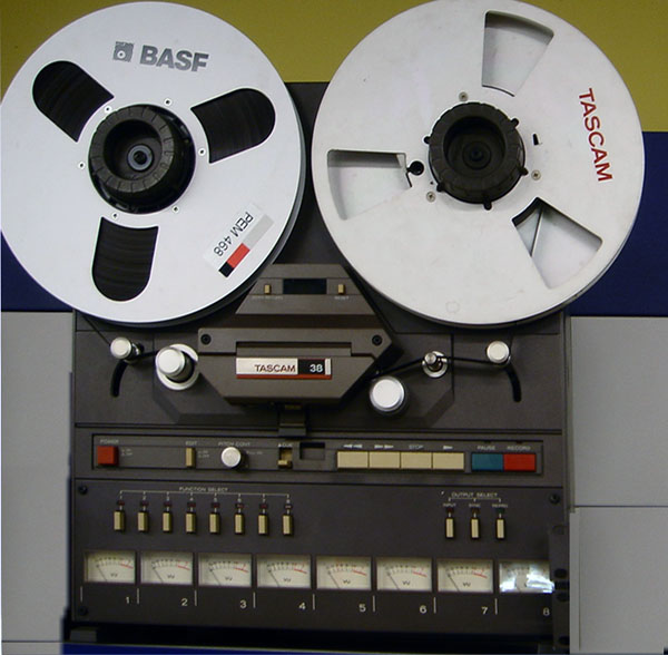

Bon comme tu es très bon pour les transformations tu pourrais me modifier ces deux éléments pour en faire un "magnévélo" avec les bandes à la place de roues

Si j'en trouve un de magnétophone comme ça, je le garde tel quel !
