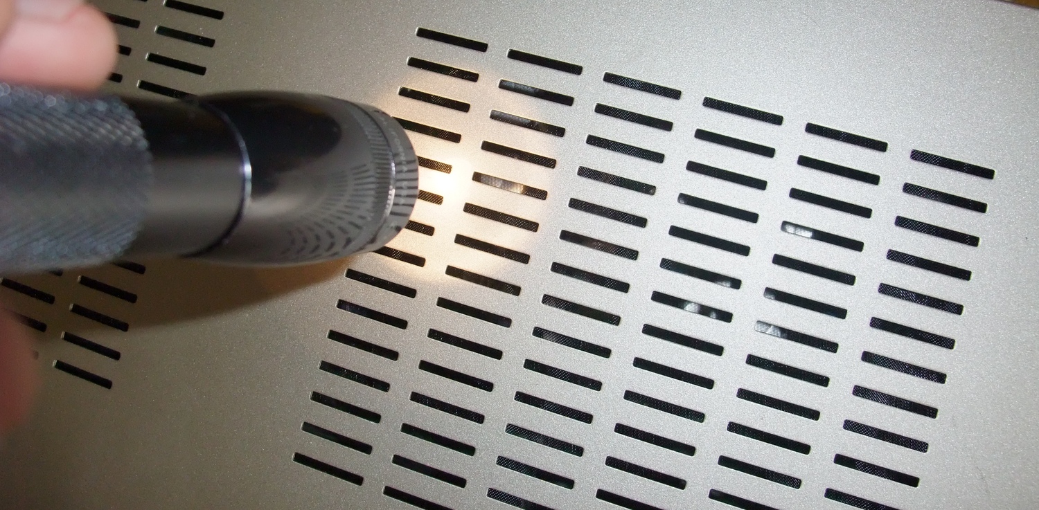

En parcourant le monde Minidisc de l'internet je suis tombé la-dessus : http://www.minidisc.org/manuals/sony/se ... index.html
Un bulletin m'a interpelé : MDS-M9/JA3ES/303/302 - http://www.minidisc.org/manuals/sony/se ... 001162.pdf
Il préconise l'ajout d'un filtre anti-poussière pour protéger la lentille de celle-ci. Seuls ces modèles (+ 502 et 503) sont visés car il y a des aérations sur le dessus du capot. Chose inexistante sur les platines plus "modernes". Ces filtres étaient par contre installés d'origine dans ma Sony MDS-B5.
Avec du double face, des ciseaux, un scalpel, je viens de faire un petit mod sur ma JA3ES : http://jonathan.dupre.free.fr/piwigo/in ... ategory/85
On peut très bien utiliser du scotch après a vous de voir (et découper proprement aussi) ...
C'est pas du travail de pro, mais au moins çà la protègera mieux.
Voilage acheté chez Tati pour 6 euros.
Petite astuce donc pour tout vos appareils à lecture optique avec des aérations pas bien placées.
Résultat :
Résultat :

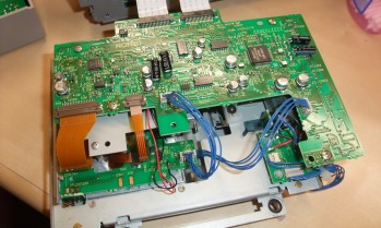

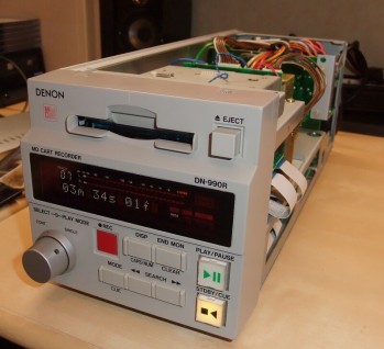

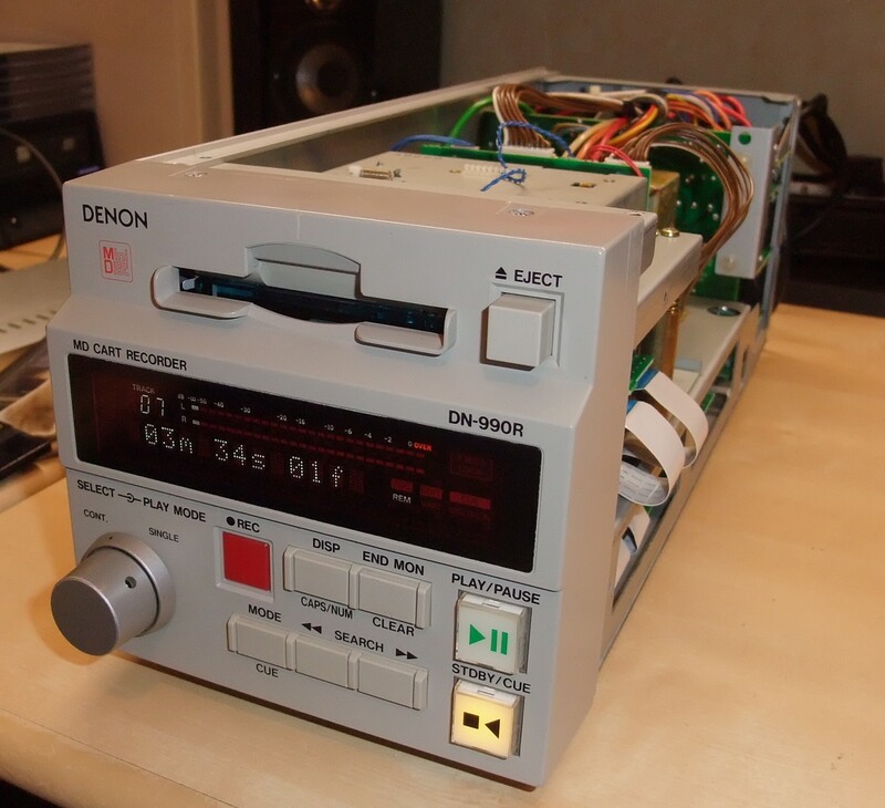

Re: Nos platines de salon !
Bon c'est pas vraiment une platine "de salon" mais bon ya pas de topik pour les platines "spéciales"....
Ma Denon DN-990R est arrivée ce matin.
Payé 45 euros sachant que le port en à couté 17 !
Bien évidemment à réception : çà ne marche pas !
Comment je ne m'en doutais PAS du tout ...
J'y ai passé l'après midi dessus, donc résumé DES PANNES (oui il y en avait plusieurs).

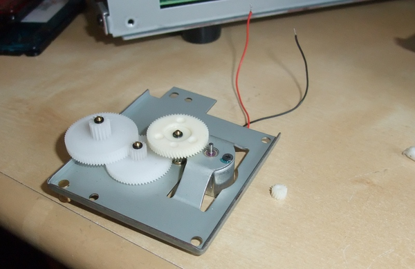

Les minidisc pré-enregistrés sont reconnus mais lecture "saccadée" toutes les x secondes. Solution : petit pignon en plastique qui s'occupe du mouvement transversal du bloc optique desserti de l'axe moteur. J'ai graissé aussi les engrenages...
Ensuite lecture des minidisc pré-enregistrés OK, mais les MD enregistrables ne sont pas reconnus "Error". Solution : nettoyer la lentille + coup de soufflette. Mais ce n'est pas tout à fait çà...

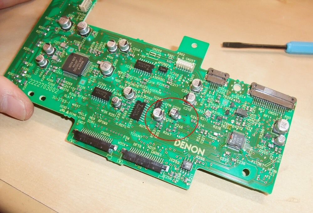

Pour finir : effacement des minidisc = le laser efface le disque par dessous mais la tête d'enregistrement n’enregistre rien par le dessus. Solution : condensateurs qui coulent sur la carte RF/Servo. Déjà vu ce genre de pannes sur du DAT et du DCC.
Je préfère quand même ma MDS-B5, celle-ci est nettement moins "réactive".
Maintenant elle marche bien. Au moins je n'ai pas a remplacer le bloc optique. Il reste à y faire les réglages dessus, quand j'aurais reçu mon lasermètre.
En tout cas ils auraient pu faire un effort sur le design lol.
Voili voilou
Toutes les photos pour les petits curieux : http://jonathan.dupre.free.fr/piwigo/in ... ategory/88
Voili voilou
