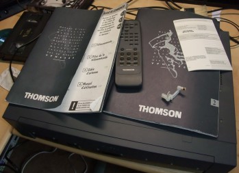

Ce matin j'ai déniché un (petit) magneto Thomson pour 5 euros. Modèle VPH 6400.
Châssis R4000 de 1995.
4 têtes
Stéréo Nicam
Simulcast
Compatible 16/9
Lecture NTSC
Recherche Index
Au premier test c'est la déception : le lecteur avale la K7 mais la ressort aussitot... appareil en panne. :cry:

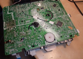

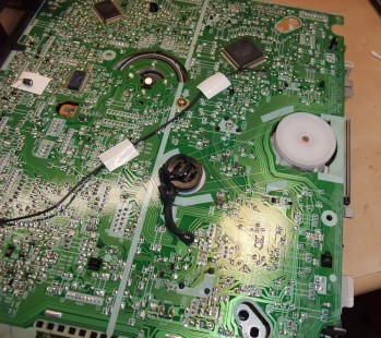

L'assemblage est assez mal foutu dans le sens ou il faut sortir la carte mère du châssis moulé pour sortir la mécanique et la dissocier. En effet des visses sont placées dessous. :grr2:

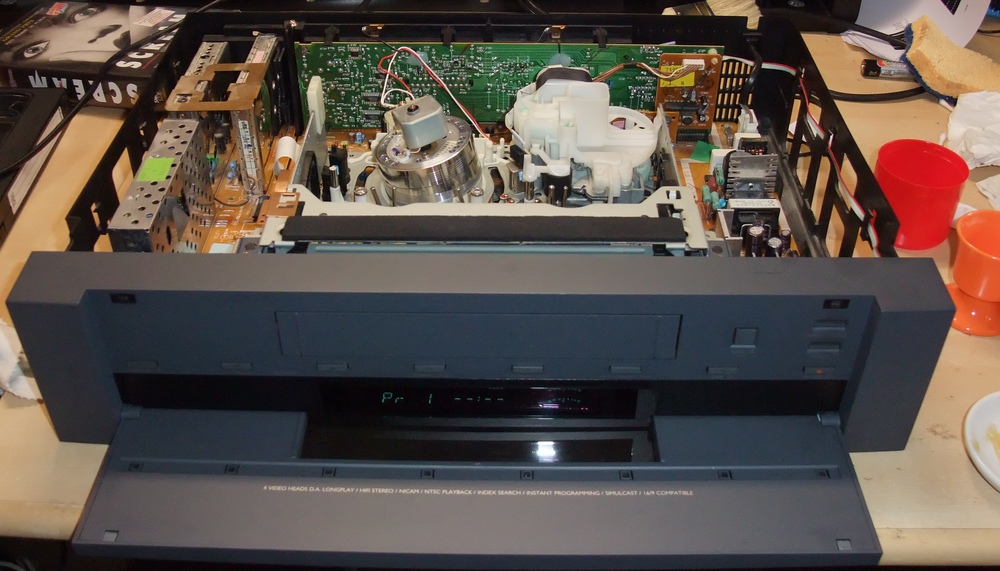

La panne est assez simple et sommaire : la courroie cabestan s'est transformée en chewing-gum. :lol:
De plus le moteur cabestan est difficile à tourner à la main. Quelques goutes de WD-40 à la base de son axe, déposé en mode (pseudo-)lecture permettent de lui redonner un couple suffisant. :pouce:
Au passage on remarque que la brosse d'auto-nettoyage des têtes s'est décollée de son bras. C'est dire la qualité de ce système. Il ne reste que la colle marron. Évidemment on retire toujours tout ce système merdique !
La façade part à la douche. L'affichage laisse apparaitre deux petits vu-mètres tout mignons.

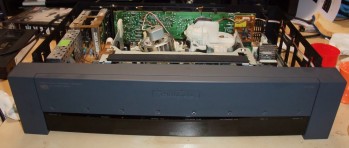

Une fois séché et remonté :
J'ai eu avec la télécommande et les notices d'origine. :clindoeil:
Messages : 6582
Il est vachement sympa et sobre puis ça fait toujours plaisir de redonner une seconde vie à un magnéto :pouce:
Messages : 2183
papynard a écrit :Il est vachement sympa et sobre puis ça fait toujours plaisir de redonner une seconde vie à un magnéto :pouce:
Ouais j'aime bien ce design Starck, çà fait sobre et classe mais un poil trop triste, quelques touches de couleur n'aurait pas été de trop...
Comme d'hab chez Thomson on a droit à la télécommande trop simpliste et à une qualité de construction assez cheap (légère) en avance par rapport à la concurrence (en 94/95).
