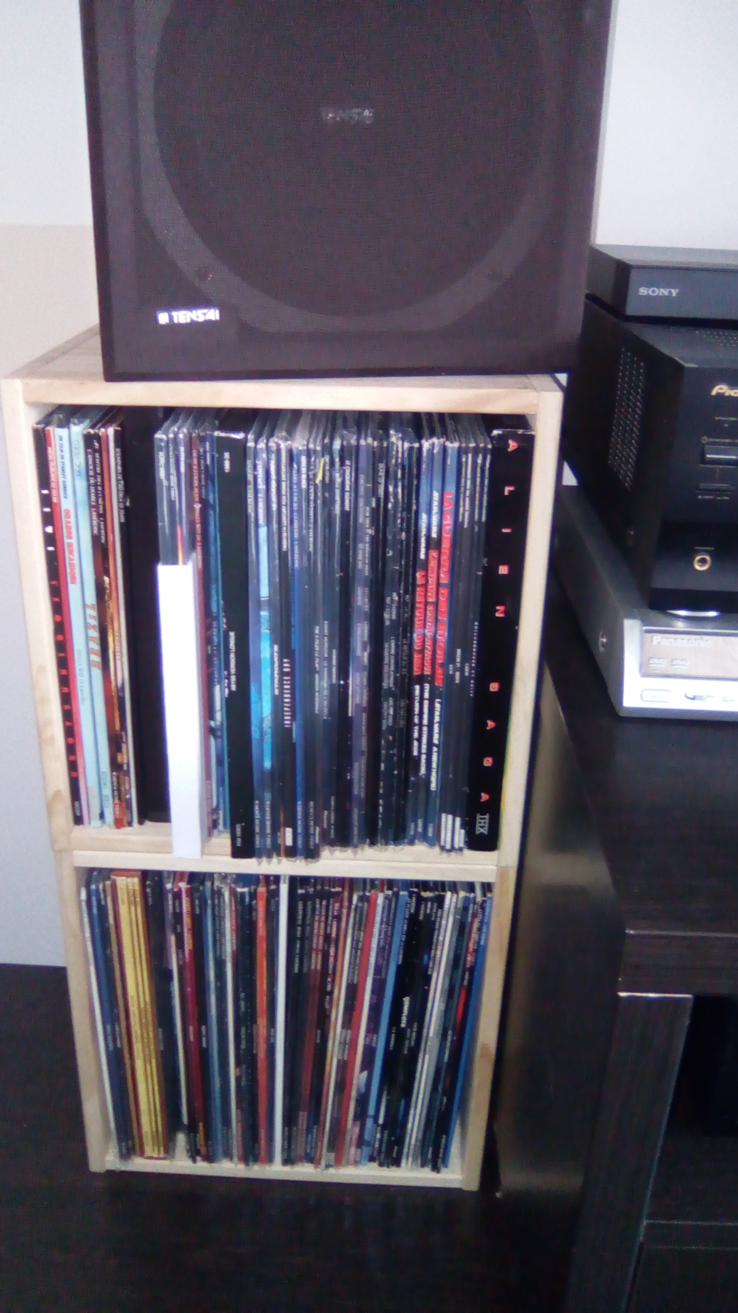

Possédant quelques coffrets :
Abyss, Alien Saga, Batman & Indiana Jones Trilogies, je rêve devant ces beaux objets pour collectionneurs (Home) cinéphiles.
Comme j'ai aussi d'autres Sagas en disques séparés, que tout ce petit monde (~160 LDs) se tient serré dans 3 cases cubiques, et que j'aime bien penser à des trucs à bidouiller ou bricoler, je me suis en tête de fabriquer mes propres boxes!
Pour faciliter le rangement, la préservation et la manipulation.

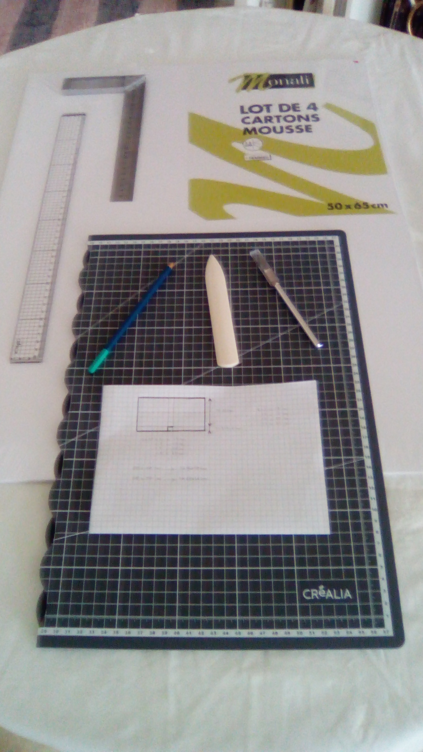

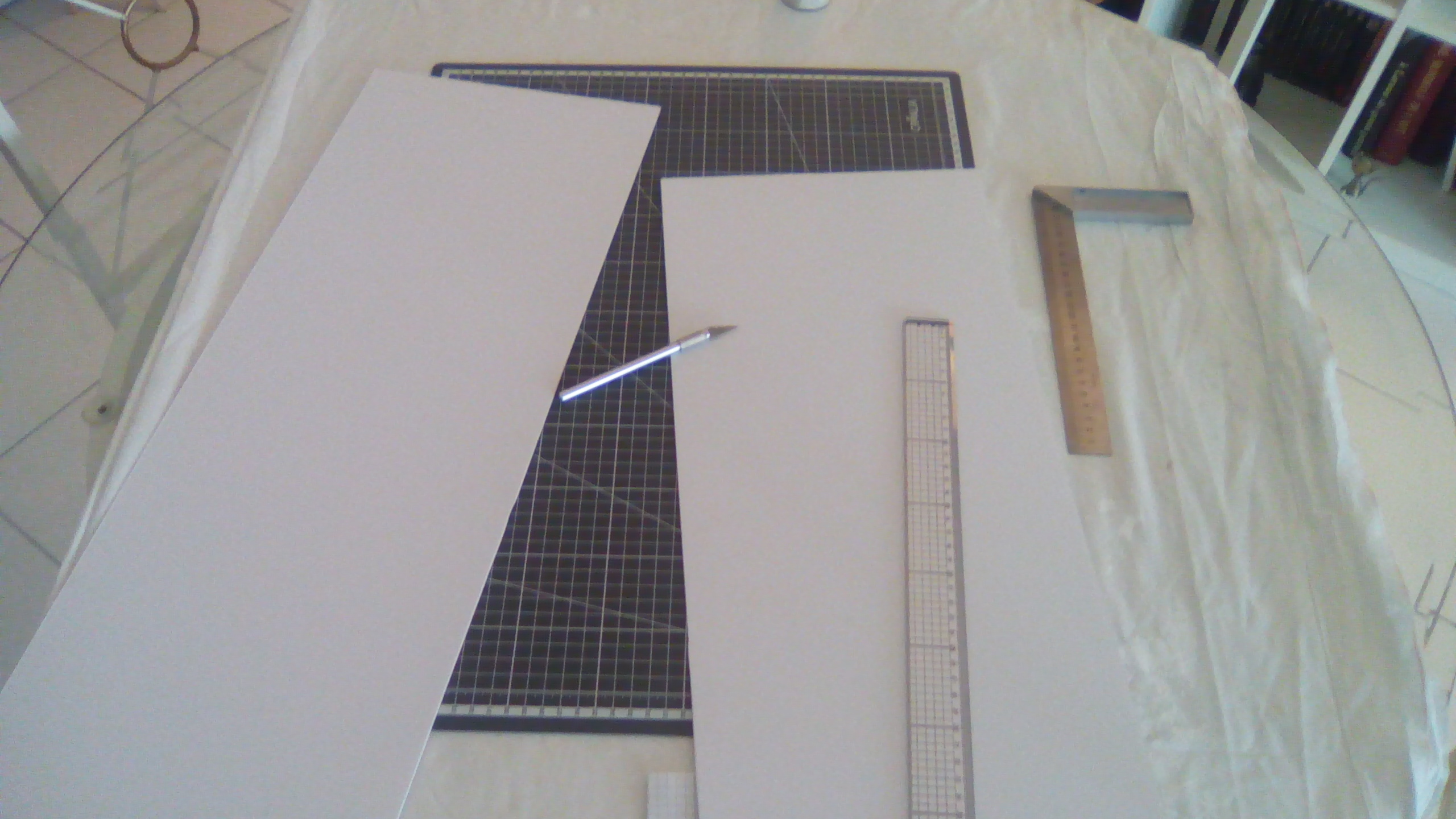

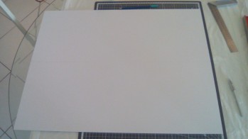

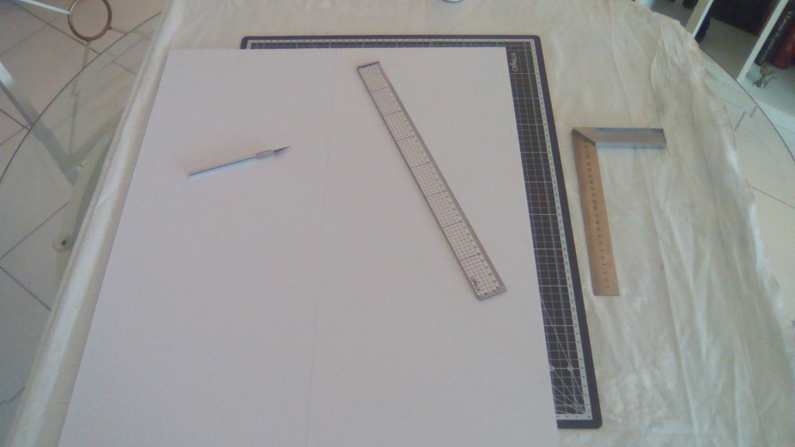

Étape 1: le matériel
Les outils:
- un tapis de découpe auto-cicatrisant (prévoir une bonne surface ici 60x45cm dépliable)
- un cutter de précision (attention les doigts!)
- une règle graduée à découper (avec un bord métallique, 40cm mini)
- une équerre (ici de bricolage)
- un plioir plastique (pour marquer les plis, rainurer et travailler en relief)
Les consommables:
- un crayon et une gomme
- du carton mousse
- de la colle blanche
Les outils:
Les consommables:
- du carton mousse

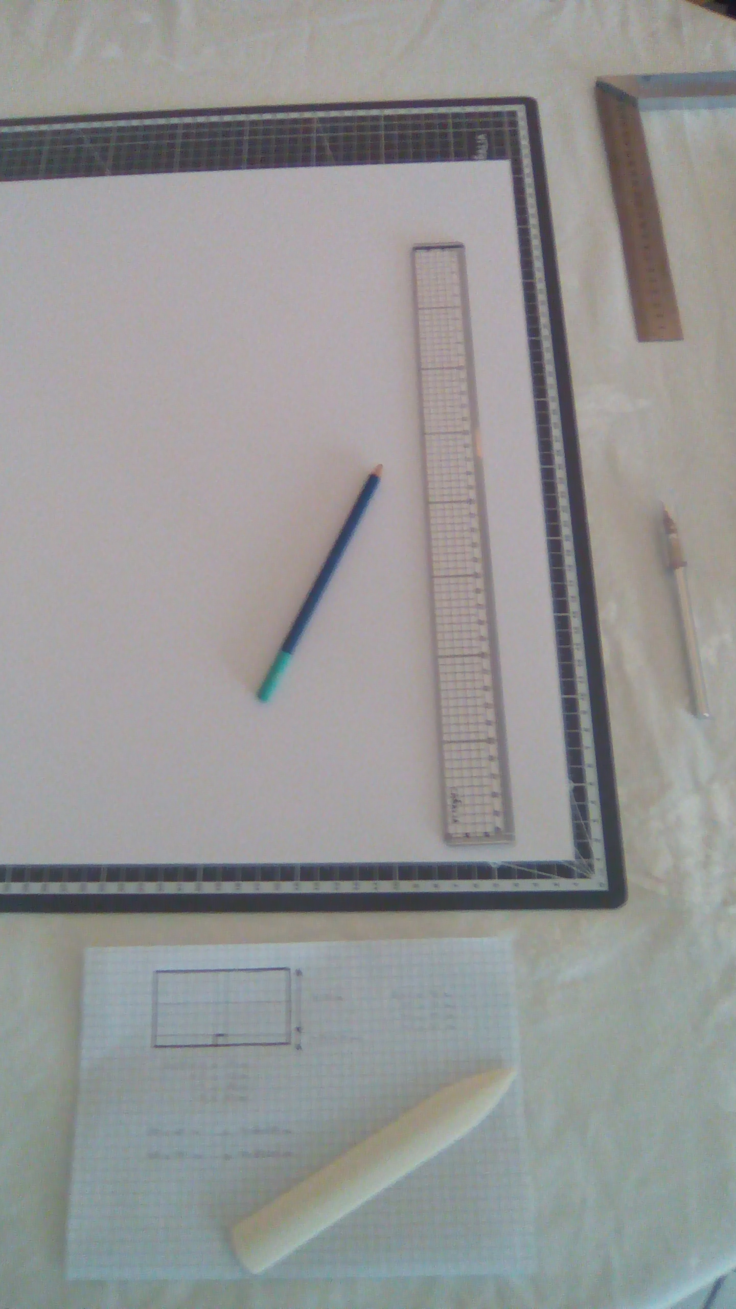

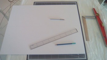

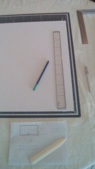

Etape 2: le patron et le traçage
J'ai choisi une forme minimaliste et optimale: peu de découpe et de plis, aucune perte/chute de matière

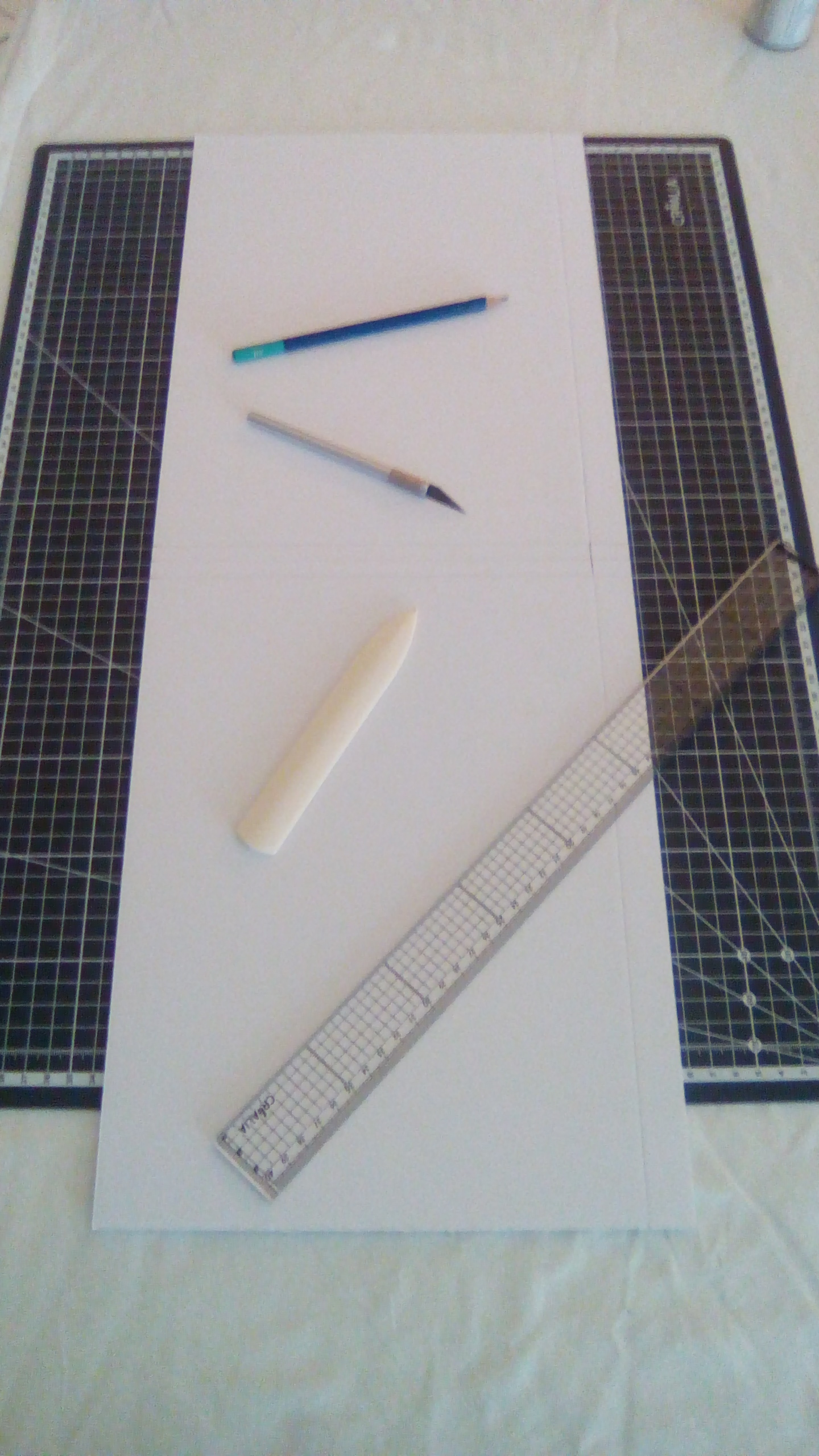

Re: [TUTO] LD & Scrapbooking : la LaserPizz' Box!
Etape 3: la découpe
Un carton va servir à confectionner 2 boxes (optimisation), donc on coupe en 2... Ouf! C'était chaud... Bon ça c"est fait! On est prêt pour l'étape suivante... Le pliage!

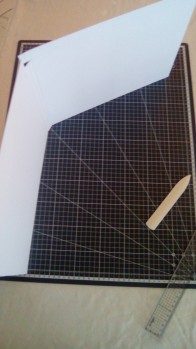

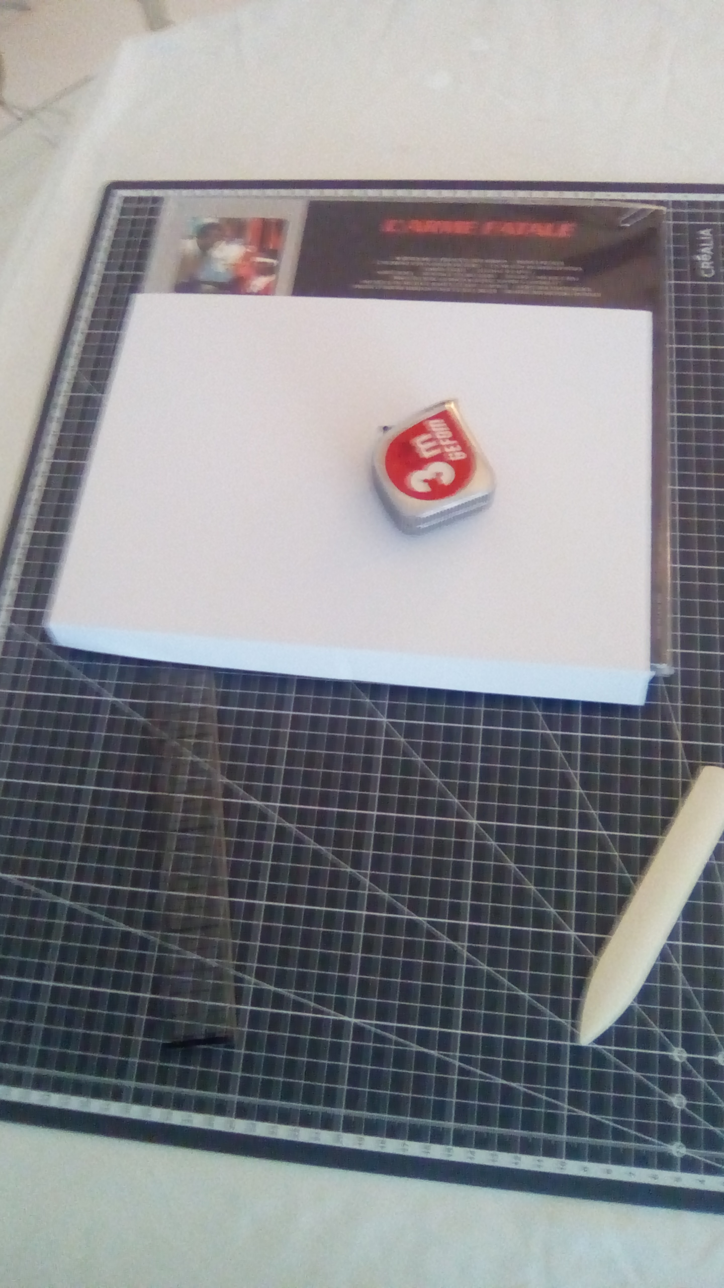

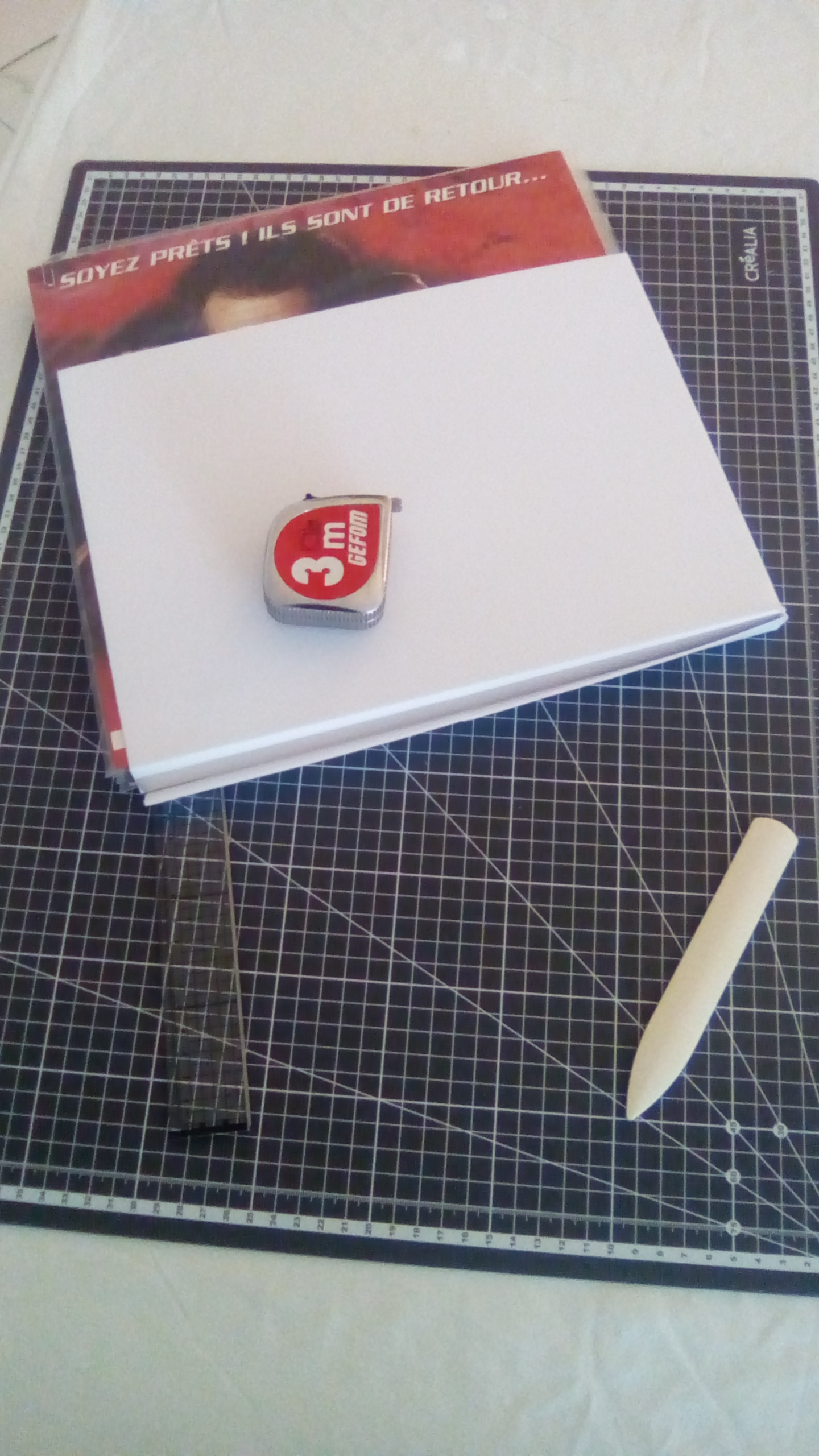

Etape 4: pliage et mise en forme
On commence doucement... Ca prend forme... Recto Verso A vide Prêt-à-coller...

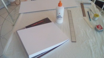

Etape 5: le collage
Nous voici rendu à la partie la plus délicate et dégueulasse de ce tuto.
En effet, il va falloir gérer le maintien du pliage et l'encollage des surfaces
avec ce fluide visqueux et … collant (pardi!) mais pas au début, put.n de truc qui glisse et tient pas en place!
J'avoue, j'étais parti confiant, la fleur au fusil, et ce ne qu'arrivé à ce point que je me suis rendu compte
que je n'avais pas du tout prévu le pourquoi du comment j'allais pouvoir réellement exécuter cette phase du projet...
En plus, selon la quantité de colle répartie, ça peut sérieusement déborder...
Quelques conseils :
Pour que ca tienne, j'ai utilisé une pince à linge, mais il vaudrait mieux un serre-joint avec deux tasseaux par exemple. Ça fait plus pro.
J'ai également mis 4 LDs protégés par des pochettes pour disques 30cm (comme les LPs vynile 33T) pour maintenir la pression dans le coin au fond, ce serait sûrement mieux avec une planche de la bonne épaisseur. J'ai largement improvisé avec ce que j'avais sous la main !
Attention à bien doser la colle, peut être laisser un peu sécher avant de présenter les surfaces et de les presser l'une contre l'autre. Essuyer, de suite le surplus, ça donnera un joli joint transparent après séchage.
Quelques conseils :

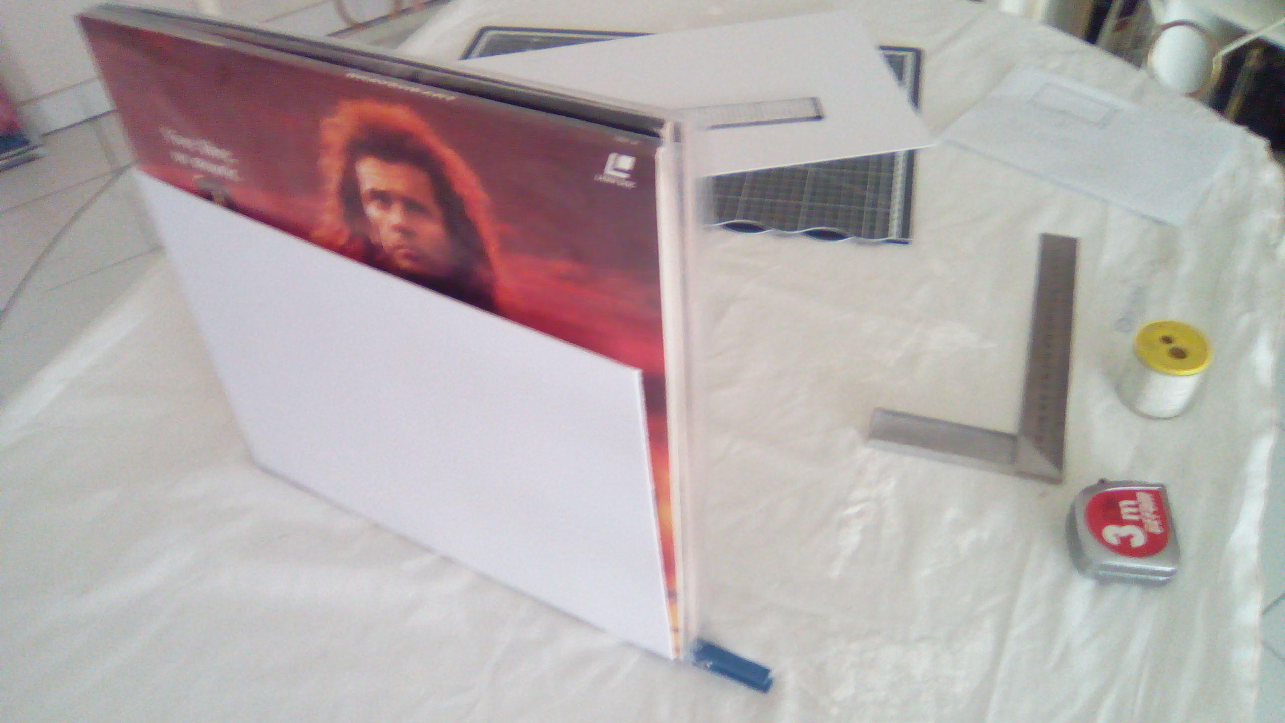

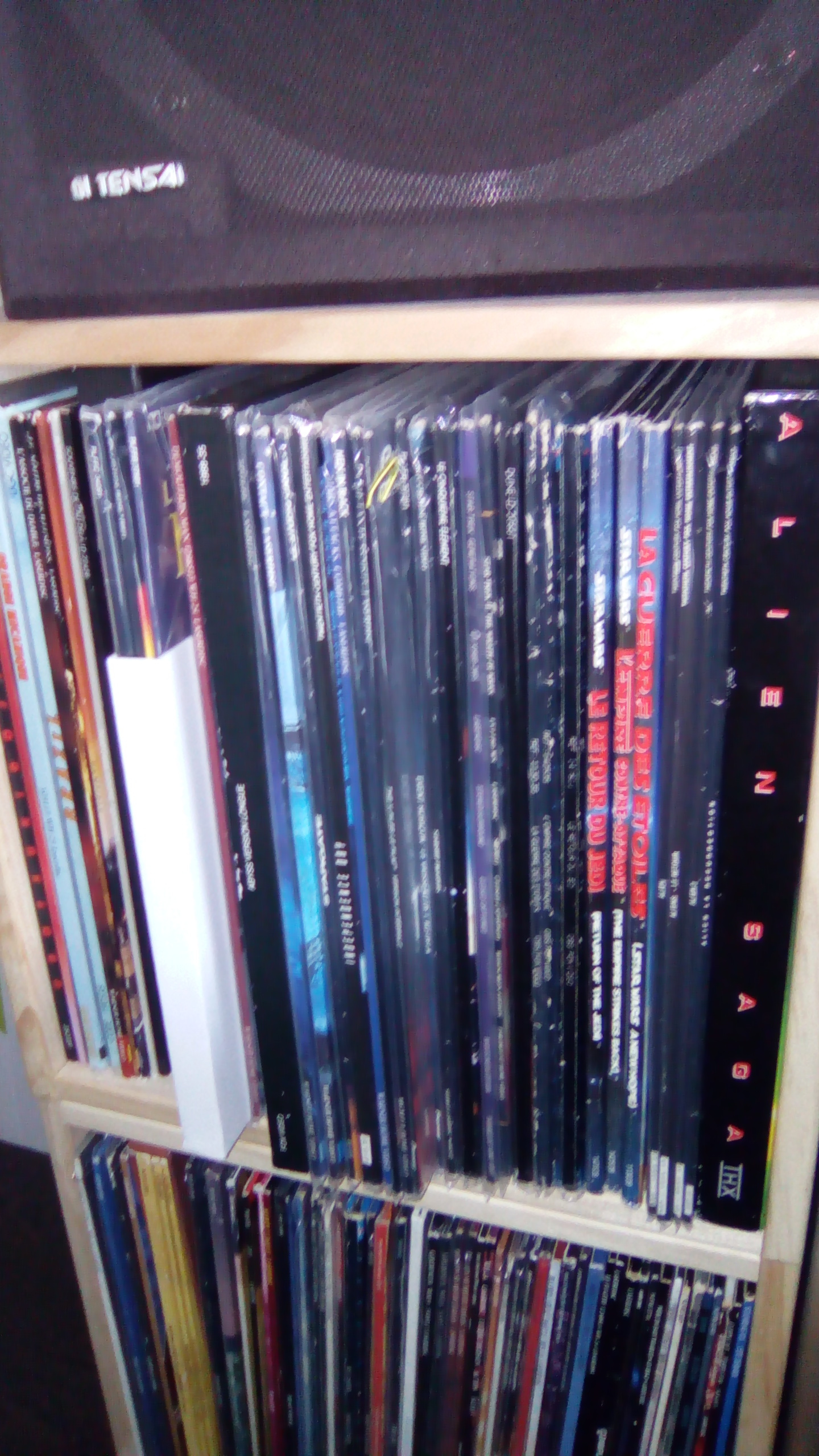

Bilan (provisoire)
"Quoi?!! Tout ça pour ça !!? Mais ça fait boîte à archives !! Non même pas, ça fait boîte à pizza..."
C'est pour ça que je l'ai appelée:
la LaserPizz'Box !!!
D'ailleurs une boîte à pizza, 31cm intérieur pourrait bien faire l'affaire ou alors réaliser un découpage-pliage dans le style de la vente à emporter...
En tout cas, cela permet de rassembler 3-4 LDs, qui du coup sont plus facilement manipulable, ça fait office de séparateur... Si le côté esthétique sommaire et blanc vous dérange, tourner cette tranche blafarde vers le fond, les tranches des LDs seront sur le devant comme d'habitude.
Mais le point clé, c'est qu'on peut faire du sur mesure, pour rassembler plus de galettes. Bon une vingtaine, ça sera peut-être trop, quoiqu'avec du carton plus épais... C'est entièrement modulable en dimensions, forme et pliage, j'entrevois des variations à l'infini...

Voilà donc le "coffret" DIY achevé…(réalisé il y a un an)
Je sais, vous êtes très déçu :"Quoi?!! Tout ça pour ça !!? Mais ça fait boîte à archives !! Non même pas, ça fait boîte à pizza..."
