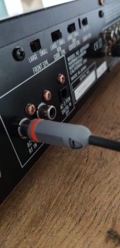

Tu as fait quoi comme branchements ?
Sans sortie AC3-RF, ton preamp HK, doit pouvoir dematricer le Dolby Surround Pro Logic par l'entrée optique que tu envoies en 5.1 vers ton ampli.
Mais il vaut peut être mieux le brancher directement sur ton amli s'il possède des modes DSP appréciables ou le DPLII/x/z...

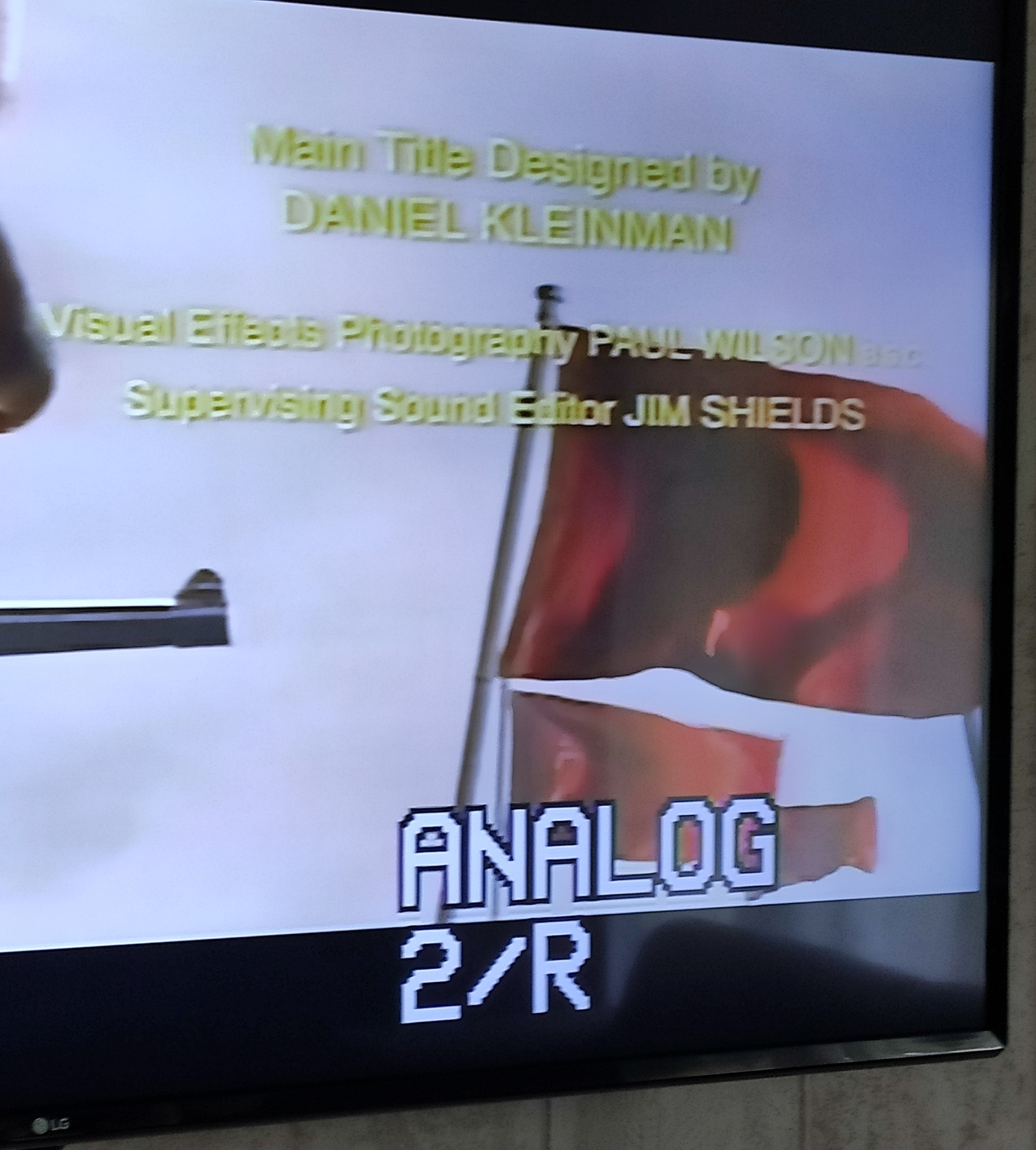

Salut les amis...
J'ai besoin d'une confirmation...
La piste audio à choisir pour avoir un bon digital AC3 qui pète tout c'est en analogique à droite ? ou la digital à droite ?
Parce que je trouve les surround un peu faible
Merci pour votre aide les gars
Re: AC3 par convertisseur
Salut
c'est la piste analogique droite
Modifié en dernier par dc300a le mar. 11 mai 2021, 14:00, modifié 1 fois.
J'ai relu plusieurs fois la phrase pour essayer de comprendre (lol). Si je décode ton message, tu ne peux pas avoir un signal seulement à droite, puisque le signal est en stéréo sur les pistes des laserdiscs, y compris pour les LD en AC3. Donc, soit tu sors un signal analogique via câble rca sur le canal gauche et droite (via ton décodeur AC3 il me semble), ou soit par décodage de l'ampli en numérique si relié par la sortie AC3 RF entre le lecteur et l'ampli. Après tu joues sur le réglage Dolby Surround de ton ampli pour avoir une bonne répartition du signal sur 5.1 enceintes. Donc, tu dois peut-être augmenter le niveau du signal sur tes surround de quelques décibels pour avoir un meilleur impact. Je ne sais pas si j'ai bien répondu à tes questions ou si je me suis moi-même embrouillé (lol).

En fait, comme j'ai lu que le digital se situait sur le canal droit des NTSC...
Je vais voir pour augmenter mes enceintes mais elle sont déjà pas mal à fond ..
Le truc, c'est que les 2 surround arrière fonctionnent mais que choisir : analogique ou digital... J'avoue que je me perds aussi

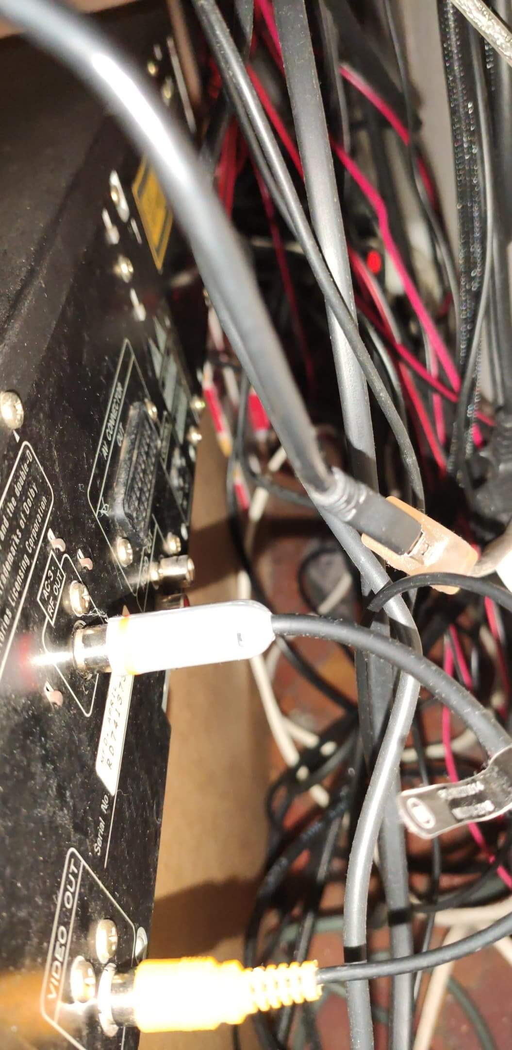

- retrogeek
- Messages : 798
Je dois avoir mal compris le problème...
Mais normalement la sortie du signal AC3RF est automatique sur la prise coaxiale dédiée (AC3RF OUT), pas besoin de sélectionner la piste sur le lecteur puisque c'est repiqué directement derrière le filtre RF qui sépare la video et la partie sonore/data (AFM/EFM). Le circuit AC3RF doit se gérer tout seul indépendamment de la lecture des pistes audio PCM/analogL.
C'est au niveau du demodulateur/processeur/(pre)amp de sélectionner la bonne entrée et de vérifier la chaîne de connexion. Puis de régler sur le processeur/decoder/(pre)amp la tailles large/small, frequences de coupure basse, distances/retards et ENFIN niveaux de sortie des enceintes.

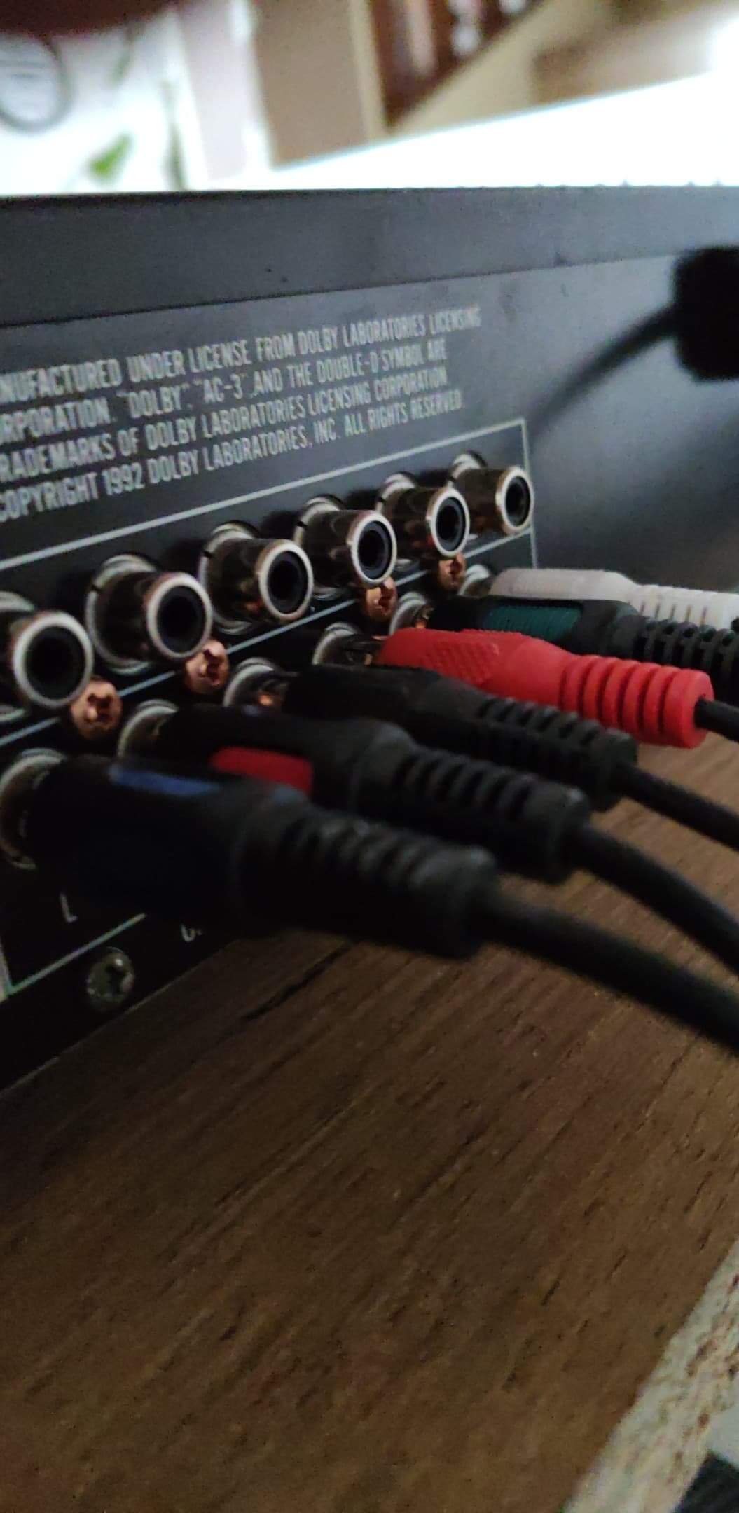

Idem, moi aussi je ne saisis pas très bien.
Si j'ai bien suivi, xtocine a un truc qui fait à la fois démodulateur et convertisseur AC-3 vers multicanal analogique. Ca devrait donc passer tout seul, en bitstream ou via les entrées multicanal de son ampli A/V.
