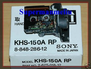

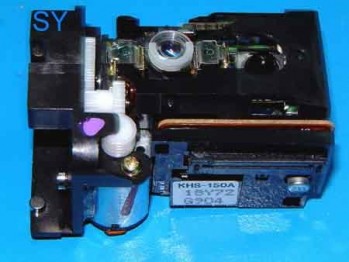

voila la deuxieme partie
SONY
MDP-1700AR / MDP-500 / MDP-550 / MDP-600 / MDP-650 / MDP-750 / MDP-A1 / MDP-A3 / MDP-A660K / MDP-MR1 / MDP-V1 / MDP-V10 / MDP-V7 / MDP-V70K / MDP-V90K
bloc optiques SONY KHS-150A reference : 8-848-286-12
