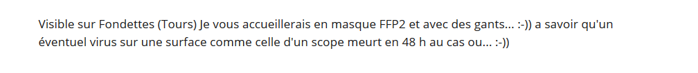

par retrogeek
On n'est jamais trop prudent...
- C'est quoi déjà l'adresse pour le scope ?...
Posté : dim. 26 avr. 2020, 15:28
par macaddict77
Merci pour l’éclaircissement technique DC300
On a le temps de prendre un petit café sinon pendant la transaction?! Si vous êtes médecin c’est encore mieux pour remplir le "laisser passer" et acheter le scope !
Posté : dim. 26 avr. 2020, 18:14
par retrogeek
Vous trouverez un thermomètre devant la porte, sonnez et prenez votre température, si le corona est là, le scope vous n'aurez pas...
<- distance de sécurité ->
