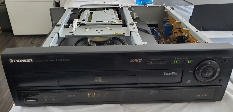

Messages : 6582
Re: [TUTO] Changer la courroie du Pioneer CLD-D515
Salut les copains copines :bb: y a longtemps que je ne suis venu, si ça peut vous aider je vous rapporte un tuto que j'avais fais il y a bien longtemps dans une lointaine galaxie.................... :laser:
papynard a écrit : mar. 20 août 2013, 23:40 Je viens enfin de remplacer la courroie de mon CLD-515 et de mon CLD2950 et franchement c'est du gâteau ,fini le râle significatif de ce symptôme suivi du message U1 et de la danse de l'eject ,je vous laisse quelques clichés :clindoeil:
CLD515
Dans l'ordre :
1-branchez le lecteur et appuyez sur EJECT
2-vous débranchez la prise secteur le plateau sorti.
3-dévissez les quatre vis du coté du capot ainsi que les trois à l’arrière .
4-dévissez les quatre vis de la patte en fer de maintien du plateau.
5-déclipsez les deux pattes en plastique du plateau .
5-tirez et déposez le plateau.
6-une fois la courroie repéré sur la droite il n'y a plus qu'a la remplacer .
7-remontez dans le sens inverse .
vue de la vielle courroie à gauche et de la neuve à droite .
Pour le CLD1950 c'est encore plus simple pas besoin d'enlever le plateau :pouce:

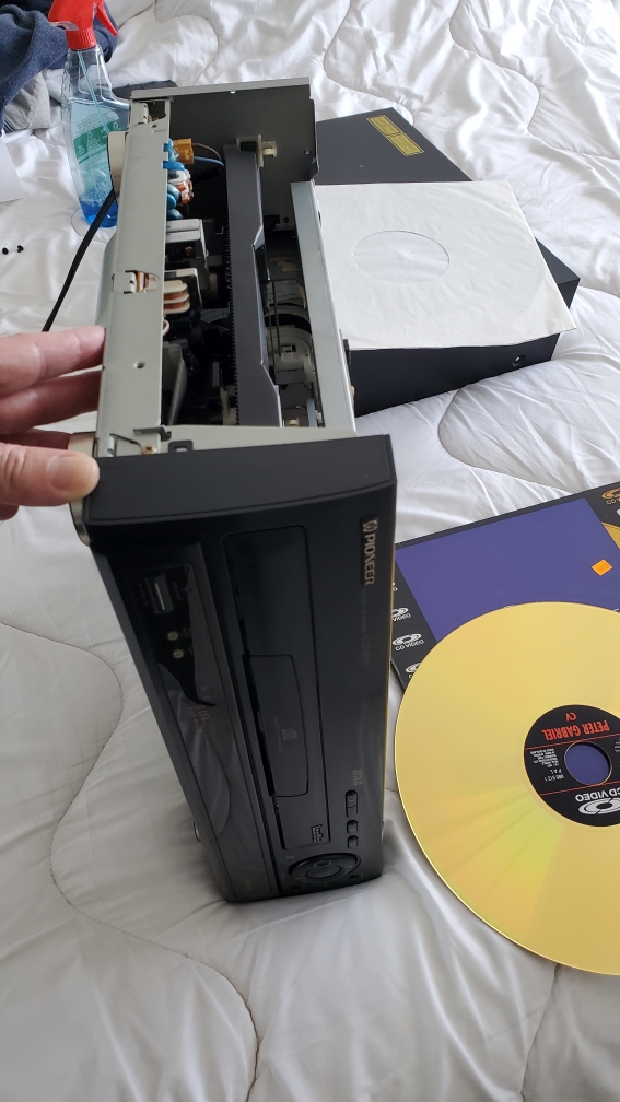

Merci pour le tuto qui m'a permis de remplacer avec succès la courroie de mon lecteur Pioneer CLD-D515.
Quelques petites remarques si cela peut aider certains:
- Sur mon modèle, je n'ai pas eu besoin de démonter de pièce en M pour retirer le tiroir
- Le grand tiroir pour les LDs refusait de s'ouvrir ce qui pose un problème d'accès à la mécanique pour remplacer la courroie...
J'ai posé l'appareil sur son côté, appuyé sur la touche d'éjection des LDs, et là il a bien voulu s'ouvrir !
Superposition de l'ancienne courroie et de la neuve, on voit clairement que l'ancienne s'est détendue:
Bonnes réparations :-)
