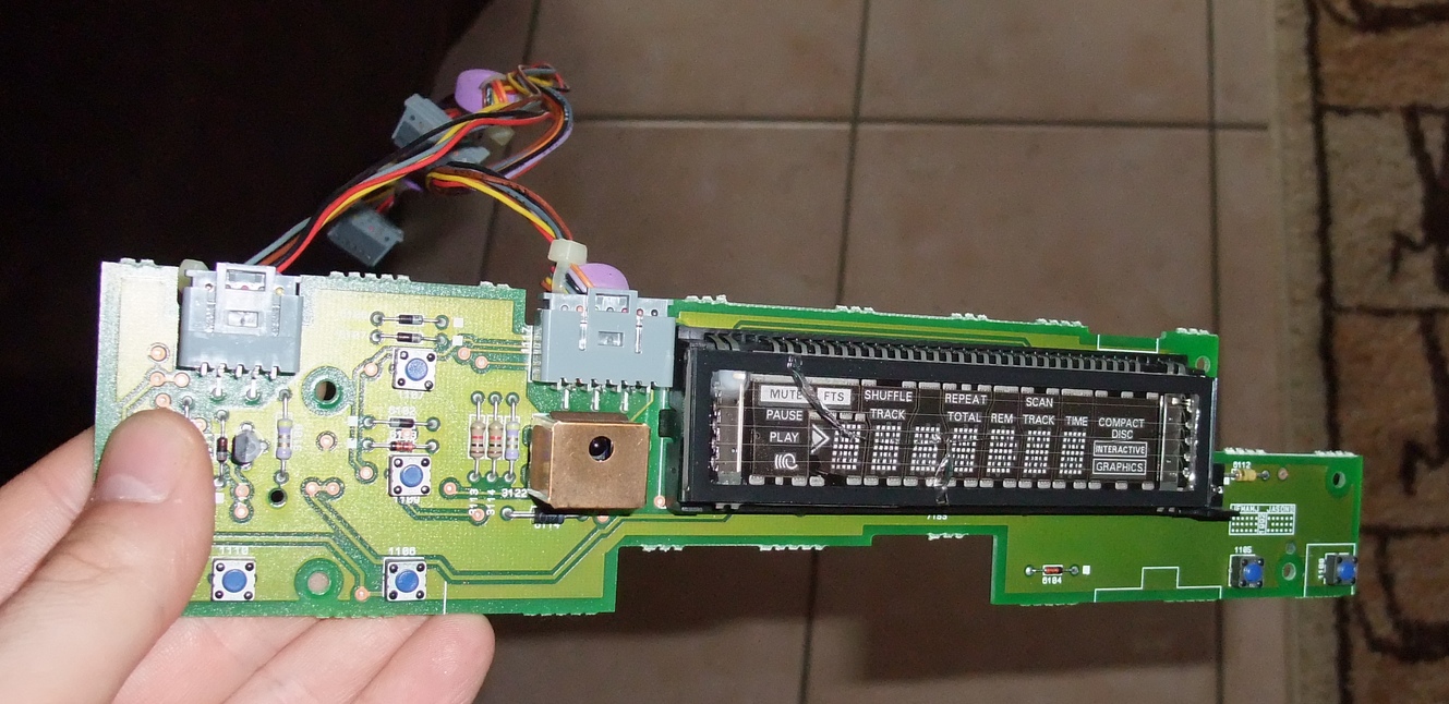

Je recherche l'afficheur VFD d'une platine CDI 220. Suite à une mauvaise manip :mur: lors du remontage du miens j'ai fendu le module Futaba :cry:
Je me demandais si par hasard quelqu'un aurait la carte afficheur à vendre dans ses carcasses. Je pense que le module en question doit équiper le modèle Grundig CDI-100V.
Voila, ce n'est pas joli à voir, honte à moi :
L'appel est lancé, l'espoir fait vivre.
Merci d'avance.

Moi par contre je sais comment j'ai fait : j'ai tout remonté mais j'ai intervertis deux visses :mur: , une courte qui normalement devait tenir le support plastique noir du VFD à la carte, et une longue pour fixer la carte à la façade. Sur le coup je ne me suis douté de rien, j'ai tourné et la visse s'est complètement enfoncée, et l'afficheur fonctionnait après avoir refermé le capot. J'éteins le lecteur et fait autre chose. Ce n'est qu'au bout de 30 minutes à 1 heure que PAF, j'entends du "verre qui casse" dans le salon, très bizarre. Mon CDI est toujours tranquillement posé sur la table du salon avec son câble secteur au derrière mais en mode OFF, je pense plus à une composant qui a dégagé, bref je le teste et la il s'allume pas !!!! J'essaye d'ouvrir le tiroir, il s'ouvre, hum. C'est avec une lampe torche pointée vers l'avant du lecteur que je me rends compte du bordel !
Ouille, dans le seconde qui suit, j'avais compris que pour trouver ce VFD ça allait être la galère...

Je suis allé chercher le CDI210/00 tout à l'heure :pouce: et finalement l'afficheur VFD était bien exactement le même que sur mon CDI220/00. :prie: J'étais au départ dans l'optique d'utiliser le CD210 nouvellement acquis sur lequel j'aurais mis ma carte FMV. :manger: Finalement plutôt que me servir du 210 qui est plus "basique", j'ai préféré greffer le VFD sur le haut de gamme pour le réparer, sur lequel j'avais déjà tout remis la mécanique d'aplomb. :grr2: 2 heures au total.
Je garde le 210 en spare dans la mesure ou il partage la même méca CD CDM4 en plus il marche nickel (sauf tiroir qu'il faut aider), juste qu'il est aveugle à son tour. :mrgreen:
Il est quand même plus joli illuminé.
