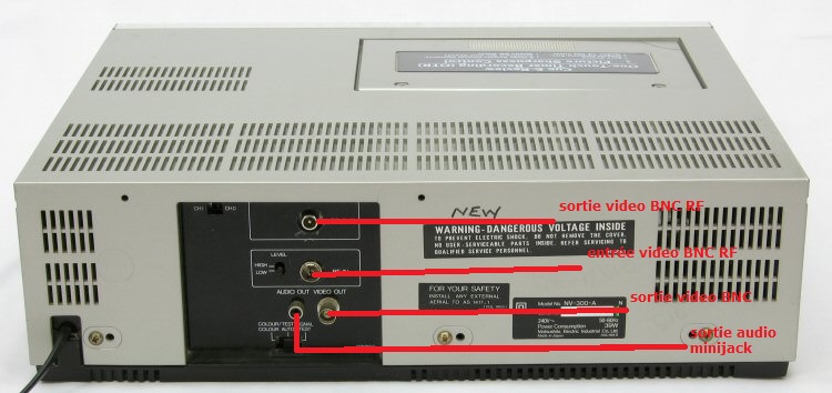

Je viens de mettre la main sur une antiquité mais impossible de reconnaitre le format de la prise de sortie vidéo. Il s'agit du modèle National NV-300 comme sur cette photo.
Toute aide est la bienvenue.

C'est du BNC.

La BNC (video out) sur la prise d'antenne UHF /VHF du TV (sur un full HD, t'oublie) et tu cherches le canal (c'est souvent AV ou le 7, j'ai jamais su pourquoi...), ou il te faut trouver un adaptateur BNC vers peritel (accroche toi !!) mais le mieux, un ancien télé à tube avec entrée BNC vidéo comme les moniteur vidéo, c'est le mieux et tu ne t'embêtes pas avec toute la connectique obsolète en trop.

y'a ça aussi : http://www.lightinthebox.com/fr/bnc-mal ... wwodllkPwA
même chose pour le son, juste un cable rca tout bête. le tout relié à un adaptateur rca > peritel, et le tour et joué :)

A mon avis comme le dis l'amis whaka un adaptateur BNC vers RCA devrait le faire sur la sortie BNC non RF du bas http://www.conrad.fr/ce/fr/product/7305 ... elle-1-pcs
Ou ça en péritel http://www.audiolight.fr/location-mater ... ortie.html
Avec un adaptateur pour l'audio :clindoeil:

Merci à tous pour vos réponses. Je pense commencer par l'achat d'un adaptateur BNC<->RCA qui coûte presque rien.
Pas encore eu le temps de brancher sur le secteur le NV-300 mais je vais le faire. J'ai également récupéré un NV-2000 qui effectivement s'allume bien mais qui refuse de lire les cassettes. Au moment où j'enclenche la lecture il y a un comme un bruit de moteur mais rien ne tourne. Je dois encore le démonter pour voir si je peux faire quelque chose. Comme il s'agit de ma première tentative de réparation d'un magneto VHS j'y vais prudemment et prend mon temps.
