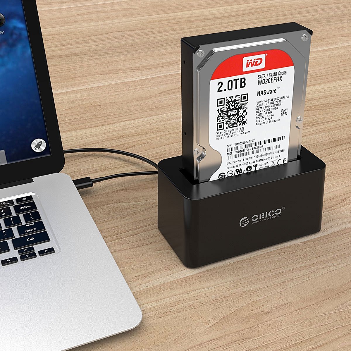

Salut tout le monde!
Il y a de grandes chances que le disque dur et ses données soient encore intactes.
Personnellement, j'essayerais de démonter le magnétoscope et de retirer son disque dur pour tenter de le lire depuis une station d'accueil que l'on relie à un PC.
C'est ce type d'appareil que l'on trouve facilement sur amazon ou ailleurs :
https://www.amazon.fr/ORICO-Bo%C3%AEtie ... ay&sr=8-19

Merci beaucoup ! Je ne connaissais pas du tout, je vais essayer ça dans ce cas !

Si vous n'envisagez pas de réparer ou de faire réparer votre magnétoscope, l'idéal selon moi est de commencer par retirer le disque dur afin de connaître sa référence et le type de câblage susceptible de lire son contenu... Cela vous permettra de choisir ensuite la station d'accueil ou les cables. En espérant qu'ensuite, le disque dur soit reconnu par votre PC!
Il ne s'agirait pas vous faire acheter n'importe quoi et qu'au final, ça ne fonctionne pas :sifl: !!
