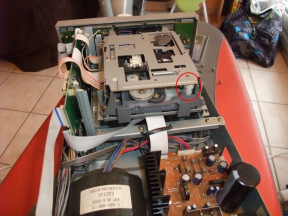

Messages : 2183
Re: DENON M1050R - Pb courroie
Mécanique classique Sony MDM-2 avec le fameux bloc optique KMS-210A.
Le "chariot" c'est le bloc optique pour toi ?
"Inner Circle switch off even if the time (5 sec) is over" --> bloc optique qui n'arrive pas à se parquer au centre --> soit problème de nappe ou de switch ou de commande...
En mode STOP sans MD dedans : la plaque métallique supérieure qui coulisse doit être en butée au fond et retenue avec le petit loquet blanc (à écarter/pivoter avec le doigt pour libérer/accrocher). Elle ne doit pas se déplacer librement à la main (dangereux car cela abaisse la tête d'enregistrement blanche et si on insère un MD dans cette position : on bute contre et ça casse).
