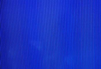

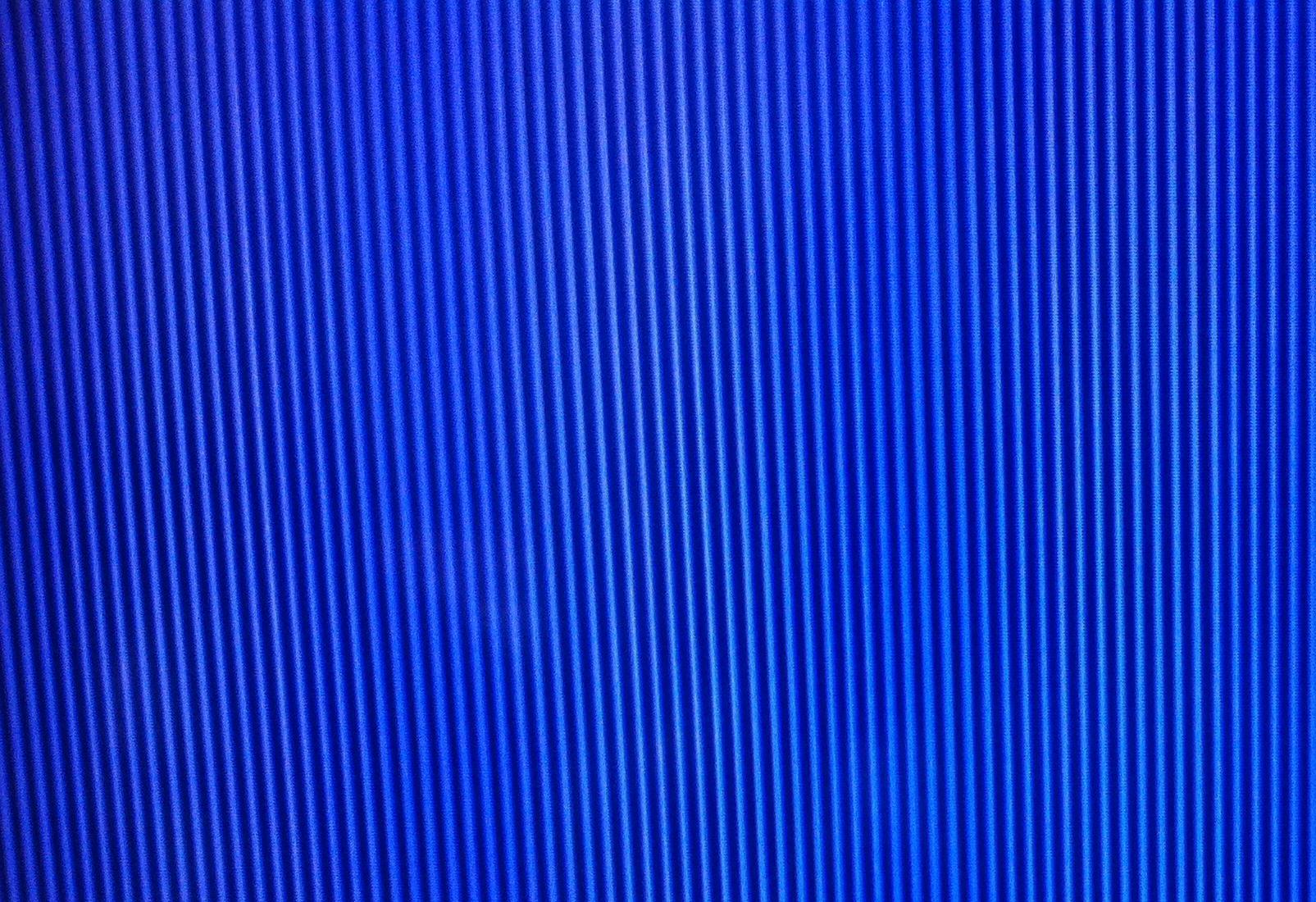

Alors, j'ai branché le cld515 en cinch sur le scaler. L'image est par moment trop lumineuse et dans le menu de démarrage qui devrait être bleu, il y a des barres verticales blanches, bleues, blanches bleues...... J'en ai parlé hier sur le forum et on m'a conseillé le service après vente, que le scaler à un problème.
j'ai débranché le cld515 hier soir et je l'ai remplacé par le 313 (sur le même scaler en cinch). Et la le menu est bleu, il n'y a pas de barres .
L'image est tres bonne.
Le scaler n'est donc pas cassé!!! Je me demande pourquoi le 515 fait cet affichage bizarre!!!
Quand je branche le 515 sur une tv, sans passer par le scaler il ne fait pas cela.
Ci-joint la photo du menu du 515

dans quel mode de resolution de sortie lon scaler se met i pour le 310 et pour le 515 , peux tu faire un choix manuel ?

J'ai le choix pour la résolution. Comme la tv est une hd ready je sors en 1080 I.
Est-ce que ce problème serait lié à la résolution? Je vais essayer de la changer

Quelle que soit la résolution ( 720p, 1080i, 1080p), le 515 met les barres. Est-ce un problème lié au lecteur?

il faudrait verifier si le scaler se met dans la meme resolution pour les deux lecteurs et eventuellement changer la resolution .
pour l instant j'essais de vous aider a travers different essais , pour essayer de comprendre le probleme et le cibler

Je vous remercie de votre aide. C'est une question qui me trotte dans la tête depuis un moment et je serai heureux de le résoudre. Une fois la résolution sélectionnée elle s'applique pour toutes les connections. Tout est actuellement en 1080 i
Re: problème technique
Dans la logique le 515 et le 310 ont le même traitement vidéo donc je pense que ton 515 a un problème et en péritel ça donne quoi ?

ca peux etre lié a des seuils video qui different , j ai vu a l epoque des produits qui s associaient tres mal entre marque lieé a des niveaux de signaux a la limite de la compatibilité , image qui decrochent , instabilite video etc....

Pour répondre à papynard le lecteur ne semble pas avoir de problème car quand je le branche en cinch sur la tv directement il n'y a pas ce problème. L'image est toute bleue. Idem pour la prise péritelle. C'est juste quand je passe en cinch sur le scaler denon que j'ai ces barres blanches. Le scaler n'a pas de prise péritelle donc le cinch est la seule connectique possible

que tu passe par peritel ou cinch , il s'agit exactement du meme signal , c est du video composite !
