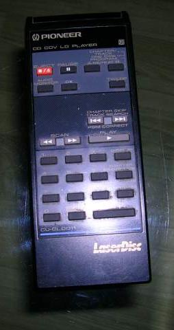

CLD 1200 ..... CU-CLD011
avec une photo, c'est plus jolie...
Mes recherches <------ Merci pour votre aide
Re: Quelle télécommande pour tel lecteur?....
Excellent le Chti l'idée de la photo de la télécommande avec la Réf. .... je vais t'imiter

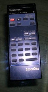

CU-CLD077
CU-CLD097
CU-CLD116
CU-DVD14
CU-CLD097
CU-CLD116
CU-DVD14
Bien! bien! mais .... pour quel appareils ?
- zely30
- Messages : 2781
Certes ...
CU-CLD077 -> génération avant CLD-310; testé sur CLD-1700 et CLD- 900
CU-CLD097 -> CLD-2950
CU-CLD116 -> CLD-515
CU-DVD14 -> DVL-909 (et probablement 919)
Je peux faire une photo de celle du 925 aussi.

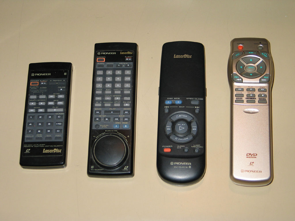

CLD-950 --> CU-CLD095
je vous ferais une meilleure photo ultérieurementLD:CLD-1950 (x2) CLD-515 (x2) DVL-909 (x2) CLD-1850 Sony MDP-440 Tuned
