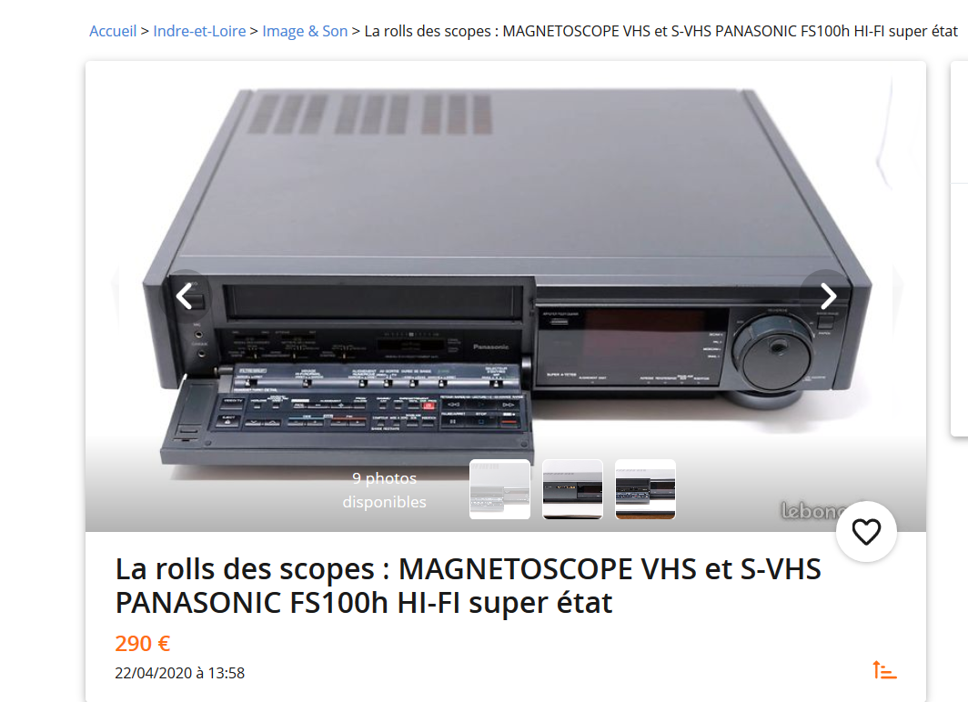

:morderir3: :morderir3: :morderir3: :morderir3: :morderir3:
Screenshot_2020-04-26 La rolls des scopes MAGNETOSCOPE VHS et S-VHS PANASONIC FS100h (1).png
isaazlaurent
Message par isaazlaurent »
henaff michael a écrit : dim. 26 avr. 2020, 11:01 :morderir3: :morderir3: :morderir3: :morderir3: :morderir3:
Excellent :morderir3: :morderir3: :morderir3:

On n'est jamais trop prudent...
C'est quoi déjà l'adresse pour le scope ?...

On a le temps de prendre un petit café sinon pendant la transaction?! Si vous êtes médecin c’est encore mieux pour remplir le "laisser passer" et acheter le scope ! :bb:

Vous trouverez un thermomètre devant la porte, sonnez et prenez votre température, si le corona est là, le scope vous n'aurez pas...
:gourdin: <- distance de sécurité -> :tempe:
