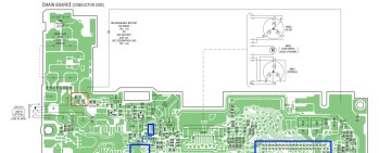

Je dispose de 2 lecteurs MZ-N505 qui ont le même problème.
Lorsque l'on insère une pile rechargeable, non rechargeable ou même en utilisant l'adaptateur 220 -> 3V DC, le lecteur ne démarre pas immédiatement. L'un met environ 5min et l'autre 4h.
Le point commun sur les deux lecteurs c'est qu'ils ont eu une fuite par une pile dans le passé.
Ce problème semble assez commun et j'ai trouvé différentes expériences similaires sur Internet, mais sans aboutir à la solution.
J'ai le même symptôme qu'ici :

Dans le post de reddit un membre indique qu'un ou plusieurs condensateurs ont dût être endommagés par la fuite de la pile ce qui me semble fort probable. Sur la carte électronique je ne vois rien qui me saute aux yeux. J'ai déjà "tenté" de nettoyer la carte sans amélioration.

Je miserai sur un remplacement des condensateurs à proximité de la zone de fuite liée à la pile mais sans grande conviction (C340 C321 C325 C110 C330 C111 C211) mais ça serait un peu du pifomètre et remplacer autant de petits condensateurs n'est pas très simple.
Auriez-vous une idée du/des condensateurs à remplacer ?

J'ai acheté du flux sur aliexpress que j'ai déposé sur les composants ayant potentiellement subit les coulures de la pile.
Mon problème est résolu en déposant du flux sur R111 et C110, déposer ma panne de fer à souder dessus pour faire fondre l'étain.
Nettoyage avec de l'alcool isopropylique
Même avec le manuel de service je ne comprend toujours pas pourquoi R111 et C110 ont débloqués ma situation mais c'est pas grave, ça marche me concernant.
