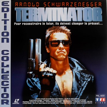

Je reviens vers vous, car j'ai une curiosité sur un de mes laserdisc, que je regarde en se moment même, Terminator !
J'ai la version française, mais ou l'on entend en même temps, la langue originales
Sa viens d'une options sur mon lecteur, ou c'est le mastering qui et a chié ?
Je remarque maintenant, qu'il y a aussi des échos..................Je suis tomber sur le mauvais LD ou quoi lol
Vous avez deja eu a faire a ce type de LD ?

Tu dois avoir une version multilingue avec une piste audio française sur un canal et une piste en vo sur l'autre canal.
Il suffit de choisir un des deux canaux sur la télécommande de ton lecteur pour avoir une seule version

Ce doit être l'édition collector de TF1 que tu visionnes en ce moment. Apparemment, la VF et la VO sont disponibles sur ce laserdisc.
Peut-être la VF est sur le canal gauche et la VO sur le canal droit, comme c'était le cas sur quelques titres édités par Warner Home Video!
Si c'est ça, il faut que tu sélectionnes la langue avec la touche AUDIO de ta télécommande pour avoir la même langue sur tes deux haut-parleurs.

Ah bin voilà! Merci Soline!
Ah ben ok. Merci Soline et Lorandep. Bon ben ce sera pour la prochaine fois lol.

Tu dois avoir celui la
Avec un poster inclus
Il est en effet multilingue

Oui, c'est bien celui la. Punaise si j'avais su lol.
Pas grave, j'ai pu comparé et apprendre un peu l'Anglais au passage loool

Terminator, je m'étais fait avoir aussi, un des premiers LD que j'ai regardé. En plus je n'avais pas de télécommande. Bon, j'ai truandé en branchant le lecteur en RCA et en débranchant le câble qui gérait le côté audio où était l'anglais.
